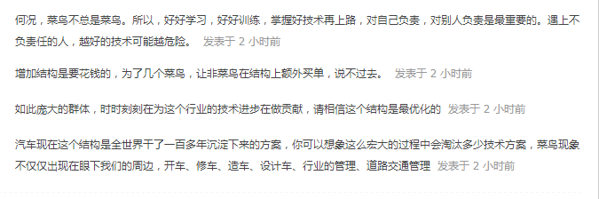

评论.png 这是昨天半夜我发的——“自动挡之祸”一贴的跟评,大家说说你们看了以后的感想& w, }* `1 q; c0 K: p/ N
我先说说我的感想——看了一个不算新闻的新闻,又一位女司机因为错把油门当刹车而发生事故身亡。这种新闻看多了都麻木了,国内国外这类的网文视频太多了,都当做讽刺女司机的笑话在转发,我想问一下:女司机+头一回摸车+新手上路她们就该死吗?
% r6 c2 p- ~% n  V. g6 m本来昨天的帖子我不想说这些道德问题,只是从机械人的角度探讨一下有没有可以改进的办法,但是,看了这位大侠的跟帖不由得怒火由心而起,女魔头们的事故和你这种事不关己的所谓机械人有直接关系,什么叫“增加结构是要花钱的”?难道只有当她一脚油门撞死你才值得花钱吗?还有什么“外国人搞了100年了“,”已经最优化了”,你这种言论在80年前也可以说:“人家搞了20年了,已经最优化了”,50年前也可以说:“人家搞了50年了,已经最优化了”20年前也可以说:"人家搞了80年了已经最优化了”  但是,你想过人家这80年来50年来20年来所取得的巨大进步吗?如果你的这种言论代表了我国机械领域所有的人,那我要说,中国机械行业可以死了。4 r) @, B' H9 j7 E' @
        不要再把女司机出事故当笑话,做为机械行业的从业者要像医生一样,从客观的角度想一想,为什么会有这么多类似事故,难道不是设计缺陷吗?难道真的没有改进的办法吗?哪怕是你不为了女司机着想,为了自己不被她们错踩油门而撞死去想一想也好啊!
