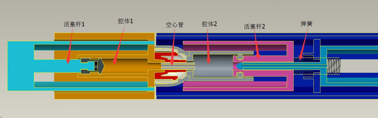

发表于 2016-5-9 09:33:28 | 显示全部楼层 |阅读模式
如图,我现在有个结构,在腔体1和腔体2里面分别装有一定量的试剂,中间用空心管连接(可以想象成两只注射器连在一起),在腔体2尾部有个弹簧。目前是想通过让试剂在两个腔体内来回流动,从而使两种试剂充分混合。也就是说按压腔体1上的活塞杆(图上腔体1后面蓝色部分),使试剂流入腔体2;在腔体1的活塞杆1往前推的时候同时会将腔体2的活塞杆2往后推,并压缩弹簧。停止按压活塞杆1后,通过弹簧的回弹,可以使试剂又腔体2流入腔体1。这样往复几次,使两种试剂充分混合。
问题:按目前的结构来看的话,当停止按压活塞杆1之后会有相当大的一部分试剂将会回流至腔体1内。但是我希望充分混合之后的试剂是存放在腔体2里面。也就是说当最后一次按压活塞杆之后,它不会再回弹,这个结构上应该如何实现?暂时还没有一个合适的方案,希望大家提点意见。

非常感谢大家的热心帮忙。这边做一些补充:这这是医疗上用的,很小,是准备直接拿在手上操作的。我们的预期是做成和马克笔差不多。然后它的按压是纯手动的。

发表于 2016-5-9 09:57:48 | 显示全部楼层
从外面锁死活塞杆1就可以了,比如说按到底后旋转一下就卡死那种。
那就按五次再旋转卡死,我也这么想的  发表于 2016-5-14 15:22
我们也有考虑过采用大侠说的方式,但这这里存在一个问题。我们的这个结构并不是直接按一次就可以,而是需要按压若干次,比如说按5次。也就是说必须要保证只有在第5吃按压的时候才会卡死,这样子就存在一个放错的问题  详情 回复 发表于 2016-5-9 21:32

发表于 2016-5-9 10:00:09 | 显示全部楼层
我没做过机构,但是我觉得是不是可以用螺纹来推动活塞1,螺纹有自锁功能。
螺纹的话,理论上是可行的,但是因为我需要按压若干次,如果采用螺纹操作很不方便?  发表于 2016-5-9 21:40

发表于 2016-5-9 10:20:17 | 显示全部楼层
空心管处增加一个开关,关闭开关之后液体就不能在腔体1和腔体2之间流动了。使用的时候再将开关打开。
加开关的话会增加它的操作难度。在实际操作时很容易误操作尤其第一次使用的时候。然后因为这个结构很小,不确定加开关这种方式是否具有操作性。  详情 回复 发表于 2016-5-9 21:37

发表于 2016-5-9 10:42:43 | 显示全部楼层
首先默认是手动操作的对吧,我觉得2楼说的最直接有效的方法,也可以在外壳部加一个类似棘爪的小小机构来组织来阻止活塞杆1恢复原位。如果用棘爪,鉴于楼主要求是最后一下时锁死,所以要设定两个推程,混合时推城为整个腔室行程的80%左右,最后以下为100%的行程,小棘爪锁死活塞杆,这样做比2楼说的稍复杂了些,但不知你的外部环境条件,所以不同情况还是要不同的方式去思考设定的;当然外部动力为气缸或者电机+连杆或者电机+凸轮等等那就望电气控制方面考虑吧
的确是手动操作的,我觉得大虾的方案应该是可行的,但是有个问题暂时没有想好决解方案,就是如何保证只有最后一次的推程式100%的行程?正如在二楼回复的,如何防止误操作?不知大侠有什么好的建议没有?  发表于 2016-5-9 21:46
发表于 2016-5-9 10:54:50 | 显示全部楼层
可以参考一下圆珠笔的结构
圆珠笔拆了好几只了,但是还没想好怎样将他改造成按压若干次后无法按压  发表于 2016-5-9 21:51

发表于 2016-5-9 12:56:52 | 显示全部楼层
去掉弹簧这个讨厌的家伙,两边改造成液控单向阀
问题描述清楚,显得很专业 点赞  详情 回复 发表于 2016-5-12 16:34
原谅我对液压不熟悉,方便说的详细一点么?  发表于 2016-5-9 21:52
