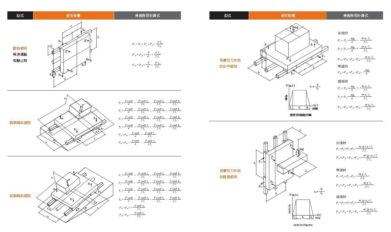

这两种排布的力矩分析 哪位大侠告诉一下
上下对称
上下对称
上下错开
上下错开

老板,就四个方块两条线,什么数据甚至连力的方向都没有,你叫人怎么分析,全世界都为你打工跑腿吗?

直线滑轨的受力计算,一般的线轨样本里都有的

不好意思啊  这个是单边受力 就是力全部作用在上面的那两个滑轨上左右移动,具体的数的话我也没有,就设同一直线滑轨距离为D1,两并行滑轨线距离D2,上面滑轨组受平行向右的拉力F, 分析下面两组滑块的力矩
发表于 2016-8-21 02:43:29 来自手机 | 显示全部楼层
据我同事说,因为是滚动,着力点影响不大。期待大神解答
