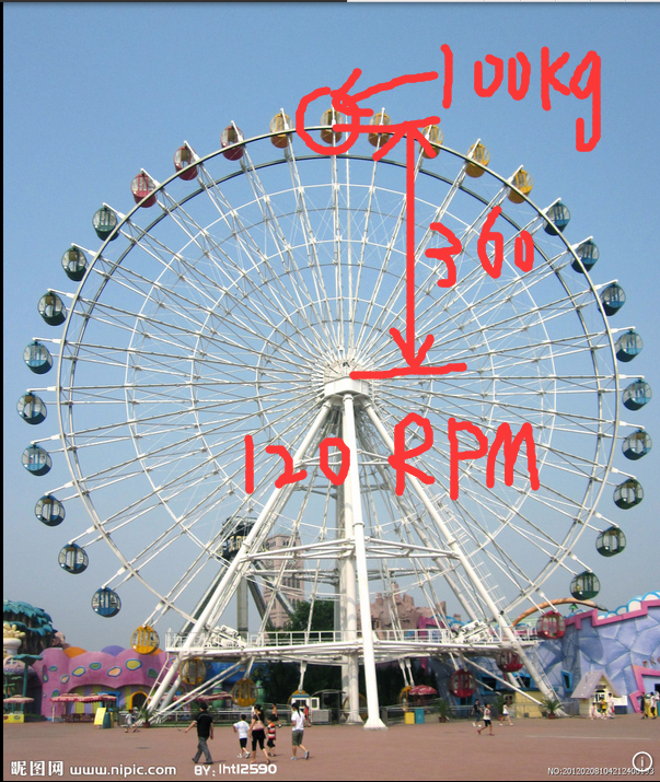

发表于 2016-5-7 16:47:57 | 显示全部楼层 |阅读模式
图片仅作参考。
G=100kg
r=360mm
120RPM
f=a*m=579503
m=100000/9.8
a=v2/r=(2*3.14*0.36*2)2/0.36
TR的带座轴承UKFS313  动载荷93860   静载荷60500
这么算的话用这样的两个是肯定不行了?还是上面的计算有错误。
尤其转到下面的时候。

单位有问题,质量单位是千克吧,半径360mm也明显不对,问题多多

这个。。。半径只有360mm?
另外 你的G单位KG就已经是质量了,可你下面m还除个9.8是干嘛。。。。
还有,你的v怎么算的,v=w*r,角速度w跟转速n的换算应该是w=3.14n/30,你的整个式子里都没有出现120rpm这个数据,公式肯定是用错了
我把质量搞错了 呵呵,我只是用这个图做个比方,不是摩天轮,因为是120RPM所以每秒两圈。  发表于 2016-5-9 08:16

100Kg那个也是摩天轮那样均布?有多少个?想算啥?

向心力f=ma=100*(2*3.14*0.36*2)2/0.36=100*56.79=5679N.
对吗?
