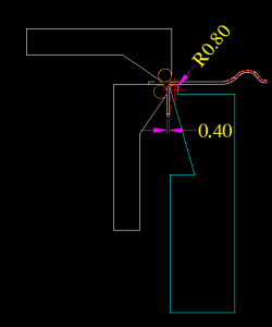

本帖最后由 stoplonely 于 2016-5-8 11:47 编辑 7 v. l7 A/ h2 B& m
4 W5 V* a1 ?" {9 E( C1 ], c7 r

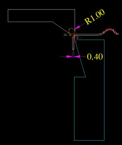

今日大侠齐聚,小弟前段时间刚好有一个折弯的小东西搞的很头疼,虽然最后解决了,但感觉是瞎猫碰到耗子,没有找到章法。特发出来请教各位。
$ N, _  O: t2 s. J/ g  F( ^" k+ f图1,折弯件如图,要求外周刮擦不能破坏镀层,折弯尺寸公差在0.1mm以内; `/ e( k1 Q2 b' l5 Y
3 {: H' V3 d8 U9 C+ D图2,折弯过程的内侧支撑零件,零件R角为0.7。1 G8 w3 O$ ?) B3 G$ g- [+ @. U  m

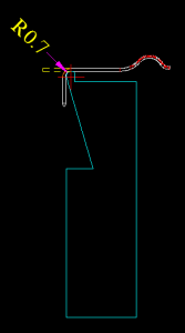

$ M& H! H9 m! |+ D" {, I* ?图3,上折弯零件用滚子形式接触,减少对产品表面的刮擦。折弯过程为旋转折弯。. I/ N6 Z% Y1 u1 K2 H
% T4 x3 n6 H& s

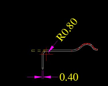

图4,折弯零件旋转至大于90度抑制反弹。2 w) |. Y6 d& V

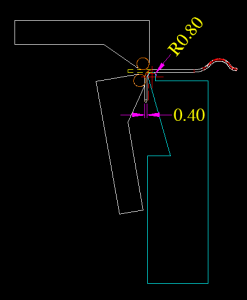

) C7 x! P; S8 `  o2 q折弯过程如上图,那么问题是:
' x  p  C, B9 [% H: V* o6 a4 H1.在保证折弯精度的要求下。下折弯零件R角应该是多少,零件R角圆心和产品圆心的位置关系。* V, B, Q/ r! s" R5 n
2.上折弯零件的旋转中心怎么选择,可以减少和产品外表面的相对运动,减少产品表面刮擦。# D2 h" E+ V( [

防压痕膜确实没用过,但是我想对于60PCS/min,一天可能要成型50K次的设备,垫一个东西不是好方法吧  发表于 2016-5-10 21:42
最简单的办法就是用普通折弯槽垫上防压痕膜,用的着这么复杂?  发表于 2016-5-10 17:27
材质 C19210 H06M 电镀:0.07μm铜, 0.69μm PdNi, 1.28μm-3.8μm MATTE TIN 冲压后电镀,此工序为二次加工,折弯后压入PCB焊接,对针脚的外观要求很高。  发表于 2016-5-8 12:52
另外再问,这是先冲压后的二次加工件或是电镀板材。谢谢  发表于 2016-5-8 12:43
请给出材质牌号、材料硬度,如果方便还需要镀层底层材料的镀法与厚度、表层材料与厚度。  发表于 2016-5-8 12:40
