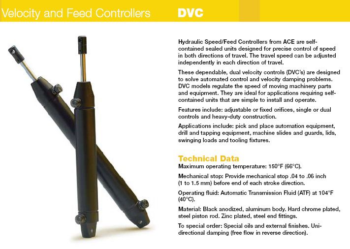

发表于 2016-5-3 08:50:14 | 显示全部楼层
你需要的是双向阻尼器,保证进给、退出都是稳速,推荐ACE。
回复 支持 6 反对 1

楼主的需求常规阻尼器都做不到,楼主实际上是需要一种自动变阻尼机构,达到一定的速度之后阻尼急剧变大,起到限制作用,这又分为设定速度可调和不可调两种,前者很复杂。

我只是想推动一个平台,而这个平台速度要稳定。我不需要经常调节,例如调好50mm/S,那不管是哪个人去推,都不能超过这个速度。
 楼主| 发表于 2016-5-6 00:08:19 | 显示全部楼层
就好像一个平台夹着几根管,然后手动推过去锯片那里。但是为了保证切管质量的,想控制速度,避免有些人时快时慢。
