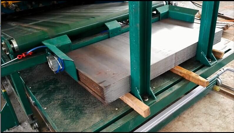

请教剪板机伺服进料,困扰我的一个问题:板料对齐 |

恩,前辈的经验小弟会学习,现在就是夹子在行进过程中夹紧,剪板机是液压摆式剪板机,不知能不能换成人字形的刀?

板料薄厚都需要夹持送料,伺服进料的话,剪板机后面的定尺就不需要了,防止板料因惯性产生移动,需要夹持送料。

感谢“老刀”的指点,第一点加减压阀现在的设备上加装了,加落料导向是个很好的办法,学习了,谢谢。
