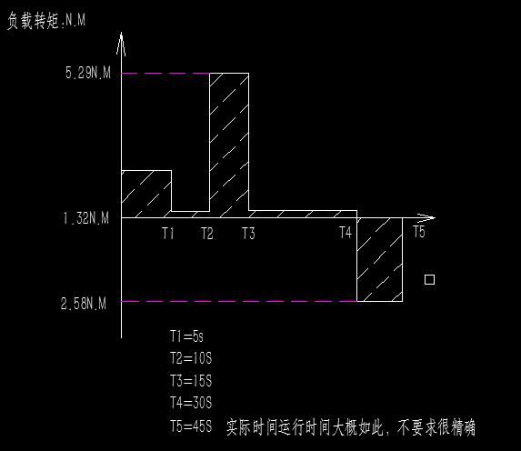

惯量比30,经过多次沟通,施耐德技术员认为在我现有的工况下,问题不大,现在又引申出一个新的问题,专用的伺服电机减速器(如下图类似)没有速比为2的减速器,最小只有3的(涨知识了),如果采用同步带轮,小轮带大轮减速,又会因为结构的原因,使我整个机台的尺寸增加。
图7
图7
 楼主| 发表于 2016-5-4 16:18:31 | 显示全部楼层
尘世天涯 发表于 2016-5-4 10:47
这个惯量比选多少合适,最终取决于是位置控制还是速度控制,或者扭矩控制。要求是递减的。至于具体是多少 ...

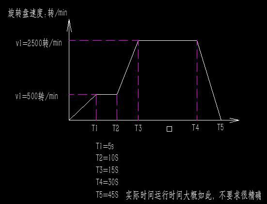

以下图9是我根据图2的速度曲线,按转盘825kg.cm^2的转动惯量和1.5倍的系数(考虑该轴线其它配件的转动惯量及摩擦转矩)做的一个力矩曲线,如果我不设置减速机构,按最终得出的力矩要求和转速要求及速度,力矩曲线,很多厂家的伺服电机都能满足,唯独就一个允许的转动惯量不满足,我在思考,我的机构对速度控制要求也不严格,起停位置也无要求,即使转动惯量超了很多,又会带来什么影响呢,非常的疑惑。
图8
图8
图9
图9
我想你对于选择伺服电机存在一个误区 选择过程中第一个要做的就是惯量匹配,根据你的要求,是位置控制,速度控制或者扭矩控制来选择合适的惯量比,这个合适的是指满足要求的最经济方式。如果惯量比不合适,则需要  详情 回复 发表于 2016-5-5 09:18
发表于 2016-5-5 09:18:07 | 显示全部楼层
小风1123 发表于 2016-5-4 16:18
以下图9是我根据图2的速度曲线,按转盘825kg.cm^2的转动惯量和1.5倍的系数(考虑该轴线其它配件的转动惯 ...
我想你对于选择伺服电机存在一个误区
选择过程中第一个要做的就是惯量匹配,根据你的要求,是位置控制,速度控制或者扭矩控制来选择合适的惯量比,这个合适的是指满足要求的最经济方式。如果惯量比不合适,则需要通过更换电机或增加减速机的方式,使这个比例保持在合理范围
做完这些事情,才去考虑扭矩和转速是否满足要求
第一步,考虑的是系统本身是否能稳定运行,如果系统本身都不能稳定运行,再好的配置也没有用。第二步才去考虑其功能,是否满足使用要求
