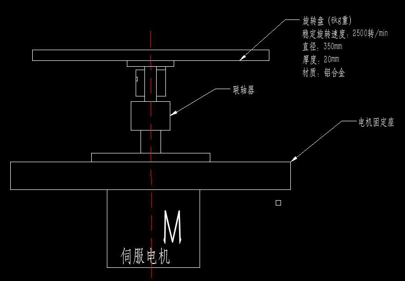

设计背景如下:

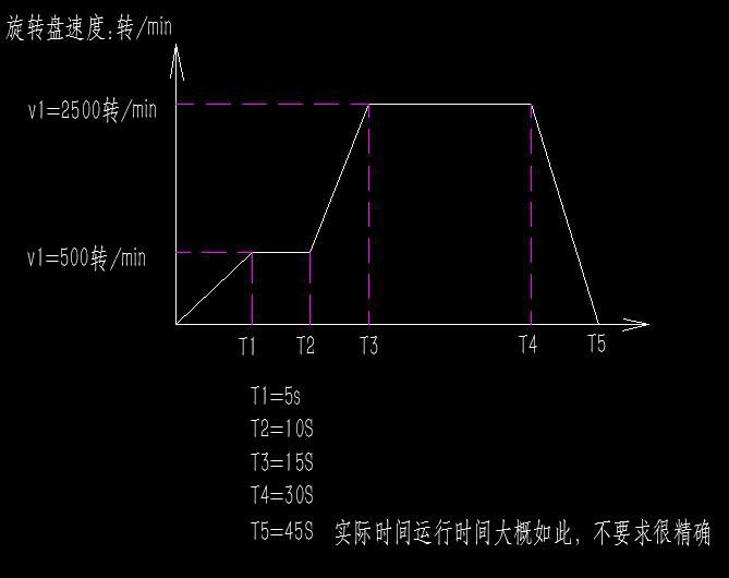

速度曲线如下图2

 楼主| 发表于 2016-4-30 18:26:46 | 显示全部楼层
小风1123 发表于 2016-4-30 18:25
I=0.5mr^2=0.5x6kgx(0.35/2)^2=0.09187kg.m^2=918.7x10^-4 kg.m^2
825 X10^-4 kg.m^2这个我是按铝合金的密度及旋转盘尺寸算出来的,所以差了点,但差得不是特别多。
回复 支持 2 反对 1
 楼主| 发表于 2016-4-30 18:25:09 | 显示全部楼层
fwsc 发表于 2016-4-29 23:13
你的旋转盘的转动惯量怎么计算的?怎么和我的差这么多
回复 支持 3 反对 0
发表于 2016-4-29 23:13:19 | 显示全部楼层

 楼主| 发表于 2016-5-1 20:32:56 | 显示全部楼层
fwsc 发表于 2016-5-1 19:50
如无必要,可将盆掏成空心的,或者减小旋转半径,可大幅度降低转动惯量。
嗯,结构限制,可能无法实现减质量(要减也只能减一点)

发表于 2016-4-29 21:47:57 | 显示全部楼层
aniu349342950 发表于 2016-4-29 14:06
换个2kw的,转盘掏空点重量
只能加大电机,然后再想办法把转盘做小做轻做薄,以便减低转动惯量了

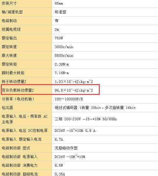

 楼主| 发表于 2016-4-29 09:23:14 | 显示全部楼层
问题:我计算的旋转盘的转动惯量为:约825 X10^-4 kg.m^2
远远大于伺服电机的允许负载转动惯量:94.8X10^-4 kg.m^2,厂家说行不通

发表于 2016-4-29 09:49:48 | 显示全部楼层
你的负载转动惯量太大了,加速时会出现爬行现象,减速时停不下,用高惯量的电机,加减速器。
发表于 2016-4-29 10:15:50 | 显示全部楼层
电机带不动负载,加速、减速时间太长,会产生抖动、爬行现象
建议选用更大惯量的伺服电机

找到有惯量大的,转速又达不到要求了,您有推荐的伺服电机,允许负载惯量和转速都能达到要求的吗?
发表于 2016-4-29 11:50:54 | 显示全部楼层
你的转速太高了啊,干嘛用的转盘啊。转起来有毛线的精度啊,没精度上伺服电机干嘛。

正常匹配3-5倍
825除以94.8就是10倍左右的惯量比,问问东方马达之类的行不行
