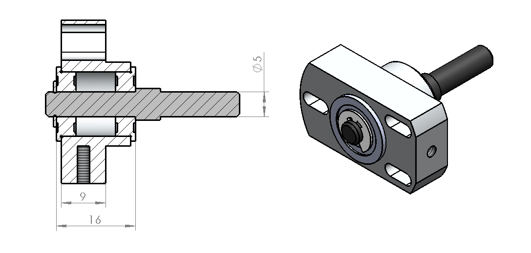

如图 是同步带系统中从动轮的的轴承及轴承座  轴安装同步带轮部分的直径是5mm 转速是4800rpm,同步带轮的型号是 HTPA22S2M060-K-P5  轴承选择是FL695ZZ,对于2个轴承之间的距离不知道是否设计的合理,请大家给点意见

轴承的间距合不合理取决于带轮传动时施加在轴上的径向力。根据这个径向力分别计算出两个轴承的载荷情况,有一个简单的近似算法,就是设一个轴承为支点,根据杠杆原理求另一个轴承的支撑反力,然后把求得的载荷与轴承的额定载荷进行比较,你这个4800的转速,建议实际载荷不要大于额定载荷的6%。

根据弯矩做一个受力分析就出来了

我看到个潜在问题,卡簧说是用在不高的转速情况下……也不知4800算高还是不高…

同步带是怎样装的?看这个样子轴是悬臂了吧。转速我觉得很高了。建议校核下轴的强度。轴没问题一般轴承也没问题。

第一,载荷问题没有提,第二,这么高的转速是瞬时最大还是持续的,第三,主从动之间的距离
