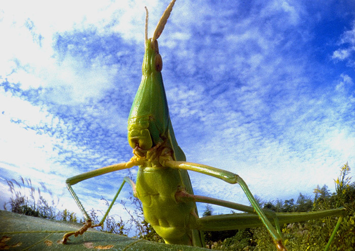

大約是2000年左右,讀昆蟲系的我在CAPA雜誌上看到上面第一張蝗蟲的照片
, d+ @- y. ]# M, K5 `
非常嚮往這樣可以同時拍出環境和昆蟲、並且充滿震撼力的照片' N# l/ s0 s' o; i" i) H
可惜看不懂日文、加上雜誌後來借人就再也沒有回來了,連栗林慧的名字都沒記起來

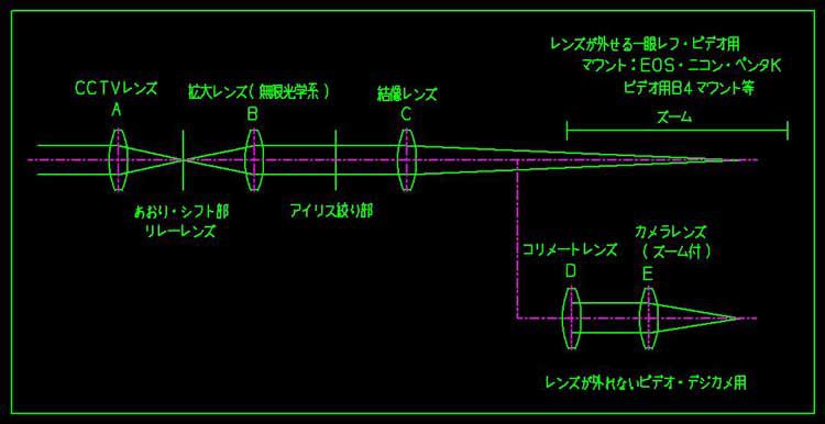

即使有了實體焦長極短監視器鏡頭; z, l" _5 o) r/ D' _
它的成像圈直徑卻只比1/3"或1/4" CCD的對角線大一點點,大約是直徑2~4mm左右
1 Y$ r" }% A5 V
但一般1/3"和1/4"的CCD畫質卻不能滿足平面作品的需求
, x- i% o' D: D9 j3 N
這時關鍵的想法就來了:何不用另一顆鏡頭來翻拍這顆鏡頭的成像呢?6 [2 t' V  s( Z9 L6 I" V
這就是超景深鏡頭的原理0 A0 f* z# M5 a4 n; K
用一顆超微距鏡(放大率7:1~10:1)去翻拍成像圈很小、實體焦長很短的監視器鏡頭的成像3 s* Z# k* b' n8 W8 R  U- r1 C
6 q" `2 v- a( r, ?/ h1 c
-----4 d5 s7 j; H: [: N# l2 h
& m$ O% J0 C8 r' m' e" |# {
用來翻拍監視器鏡頭成像的超微距鏡的部分: Z6 X/ }1 F) E9 G! z, U( U
比較常見的做法有兩種:
* V, K, w8 g2 g* E, [
# y- P0 g" m% F6 G; c  Z
一是對接鏡頭,用長鏡頭前面反接一顆標準或廣角鏡
& E9 Y! I% I' p" _- E, |$ r
這兩顆鏡頭的焦長最好是差2倍以上! D$ @$ H9 r8 o6 c" E
前面反接的那顆短鏡頭光圈越大、鏡筒越短越不容易出現遮角0 H. Z" K. p; m9 k
7 X4 c1 w& V3 N, O3 l
另一個方法是倒接鏡頭,直接用一顆廣角鏡頭倒接. [0 Y3 M$ Y$ \* P
1 X7 G; L) @4 y5 g4 u
因為目標的放大率(7:1以上、超過目前有在生產的的任何消費級鏡頭)實在太嚴苛了; @% s& y4 K/ {: n0 ]: A1 J
所以這兩種方法都還必須搭配蛇腹或很長的接寫環才足以達到需要的放大率; ?8 u8 W7 [% f- o5 f+ y/ b
5 n! A5 |( ?' ]
而兩個方法各有優缺點' U' j" @+ J% d) X4 J3 i2 j
對接鏡頭沒有光圈連動的問題(只要用的是有接點的接寫環,長鏡頭是可以正常運作的)3 y  J2 R3 ^, A. `4 U; ]3 [1 J/ }  c1 K* V
但接起來鏡頭長度動輒超過30公分以上、很多環節容易出問題
$ Z* S2 Z) H# @! Q$ n7 C
倒接鏡頭只要鏡頭夠廣、整個系統的長度會是對接的一半以下,重量也輕便很多
! O8 P- o; f+ R* a
但有光圈連動的問題(尤其EF鏡根本無法縮光圈,除非花18000買Novoflex連動倒接環XD)2 A! D/ f$ w5 U& a  t3 W% @
8 P+ Q4 G+ _" Y% {& w( C3 v; k" `
  G) c5 ?! e. l3 Q
' ?& V: _, H4 y: G3 \1 t+ l2 M% [
簡單來說這兩個方法分別是( \7 q& y+ [. [4 H* G4 m
7 s, \" Q4 v" H+ h
對接:* y6 Y; K- x1 I+ R! G8 n0 [
機身→蛇腹或接寫環→長鏡頭→倒接廣角鏡→調整距離用的接環→監視器鏡頭
9 g( `9 C6 e* d' c! f# T5 ^' e
' M. o! N- W7 Q8 K( M& E/ z( y
倒接:
1 C8 r! C# o' D, U1 G! C
機身→蛇腹或接寫環→倒接廣角鏡→調整距離用的接環→監視器鏡頭
1 L0 v" V0 }1 u2 p
. ~1 O+ B  M" C0 t7 j
" Y( q+ v3 U; T- S0 X
關於對接,日本那邊有更進一步的解釋是
7 P8 }# r3 w% |
倒接的那顆廣角鏡是擴大鏡頭0 O, g$ v6 M" A( W9 Y" o8 c* p- N8 _# q
正接的那顆是結像鏡頭(成像用的鏡頭)
9 X; s' J' z: @
因此可以拆開來,不接結像鏡頭的話4 `5 \; s9 x2 s& N1 E* r" S
就可以接到本身就有鏡頭的DV或DC上了
* ?/ u! g3 }  y! B$ e  F

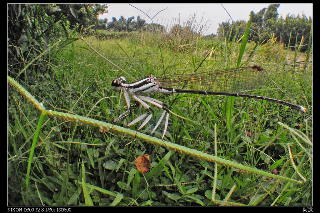

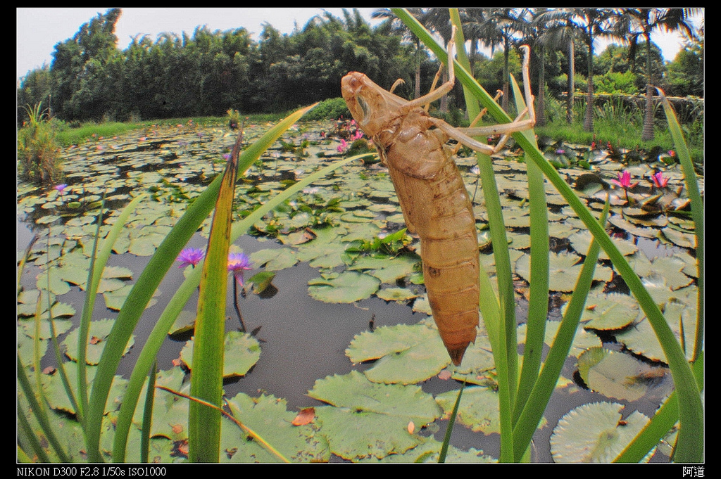

台灣有人用魚露目8號拍出非常棒的昆蟲作品:- v8 ~; a6 Q- K" C; v# T; ]$ b$ V% L
http://www.flickr.com/photos/bikupeter/3847566777/: m1 T; x8 `2 r' W
http://www.flickr.com/photos/bikupeter/3848359060/$ }5 [; `; B3 o0 i) X
+ L" G" L0 K' v; W: Q5 [
魚露目搭配不同鏡頭效果也有微妙差異3 ~5 h7 _, @7 W  p1 P8 [  [
日本有人走火入魔買了一堆底片KIT鏡來玩魚露目...XD7 i1 w8 A# `* `. ?; i$ i3 W& {9 H" ^
http://dada042.dtiblog.com/blog-entry-141.html* r4 O3 L' H- d" G% h1 p

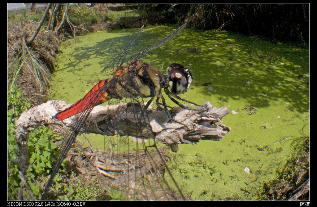

还有几张台湾色友的片片:
