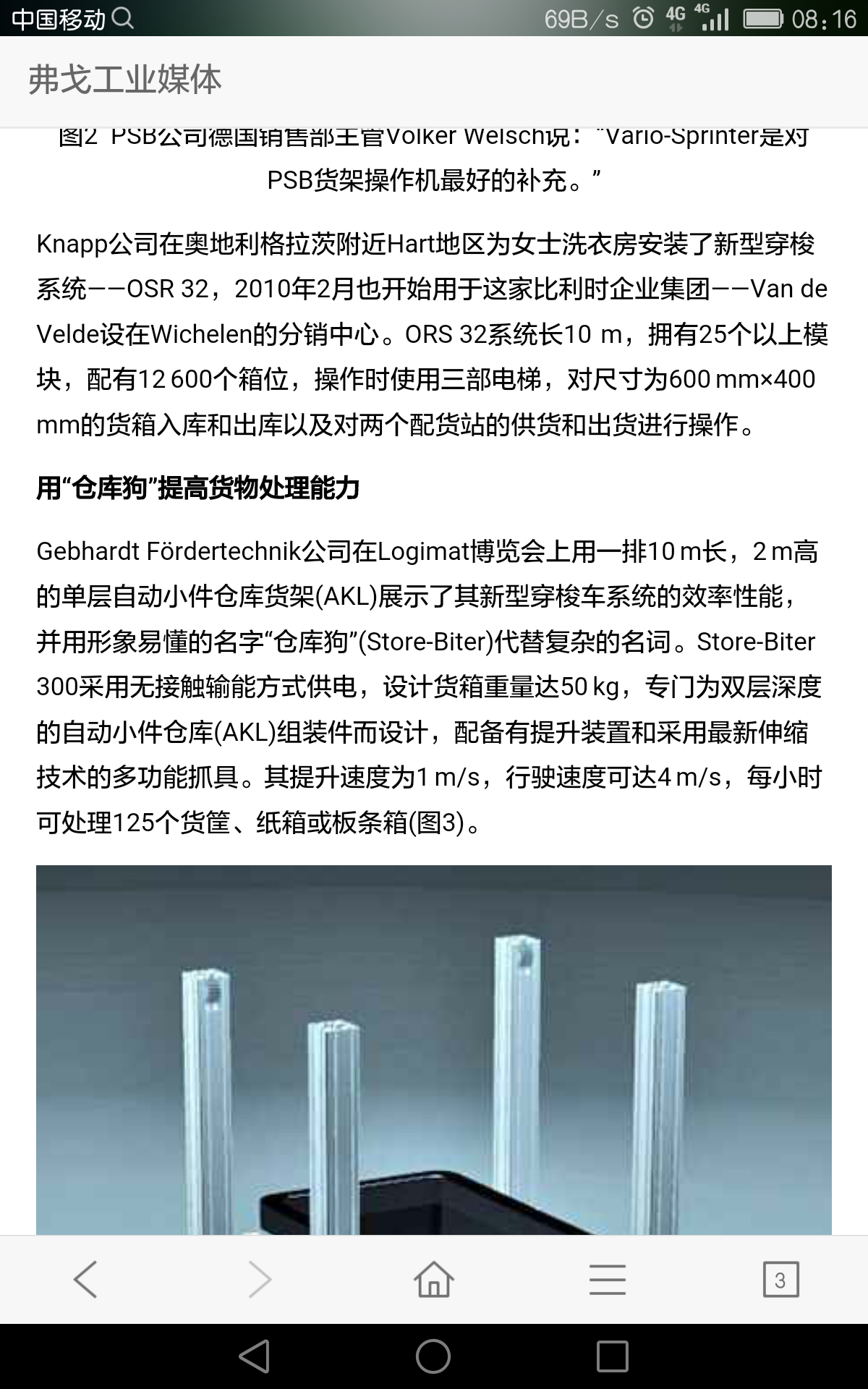

各位大侠  有没有物流仓储的,公司要开发那种AGV小车和 有轨的RGV小车   有没有谁知道小车转弯 半径怎么确定的  或者有没有这方面的设计手册,书籍之类的给一个方向呀   我看了一下视频   结构好像是前置单台电机驱动,共二台,  后置万向轮;但是我疑惑的是在转弯时的时候,两台驱动电机在是否要在转速相同时转速刚好相反,就好像在原地打转,要求小车速度很快,要3m/s;这类设计要注意哪些方面呀;有没有给一个思路的,不胜感激!

AGV要3m/s,不要和我开玩笑了。。。。
物流仓储的穿梭车 实用密集仓储的 业内速度都达到了这么多 产品都有了 你查查不就知道了  发表于 2016-4-26 07:52
回复 支持 5 反对 1
发表于 2016-4-26 08:09:14 | 显示全部楼层
3m/S确实神速,会不会你们做的不是AGC小飞机?
呵呵 你没见过 不见得没有呀 你看这个 都有4m/s的 http://www.vogel.com.cn/top/mm20/news_t_view.html?id=497958  发表于 2016-4-26 08:18
回复 支持 3 反对 0

Screenshot_2016-04-26-08-16-19.png 速度      http://www.vogel.com.cn/top/mm20/news_t_view.html?id=497958
