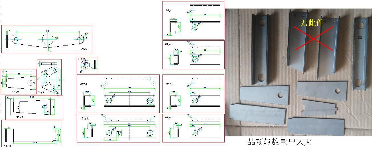

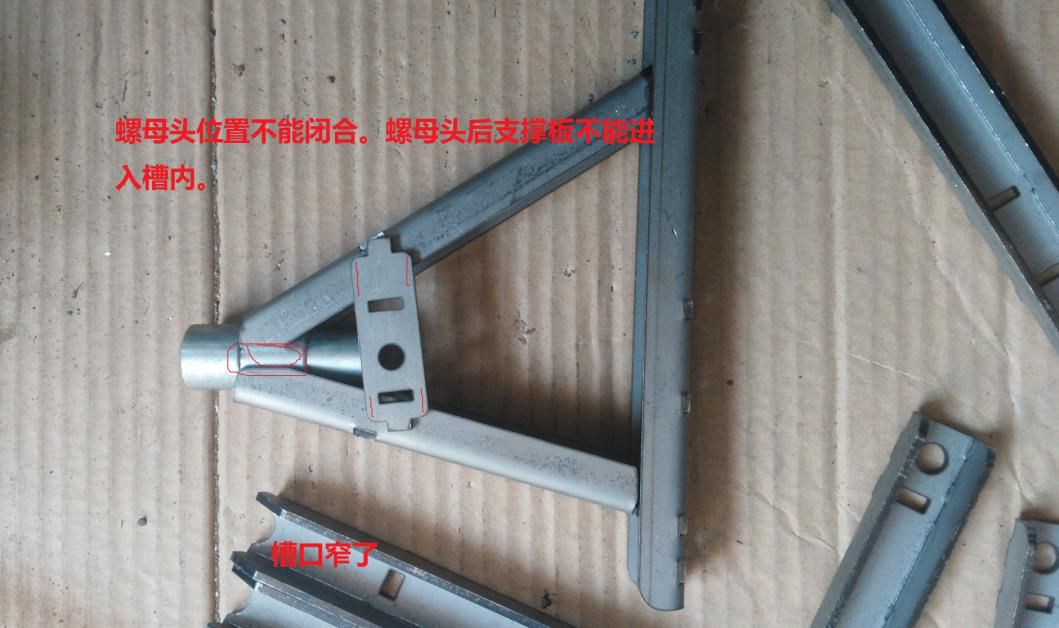

俺发激光割钣折弯件给上海一钣金厂,很简单的折边搞了3次都无法达到需求尺寸,槽宽正公差要求,来回3次都是负公差,第1与2次只试一套不追究,第3次10套也无法调校修正就离谱了
另一款少量试做订单同样离谱,看左岸制造业99年起迄今15年余,工资翻了几倍有吧?基层技术人员心态依究- 混日子!

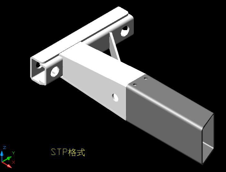

我再进一步说明为何会多出"无此件";后来知道是3D装配关系图里方管,当事者拆成上下2槽铁- 为了不出错能顺利装配,彼要求我给3D装配图,图二装配关系图当成订单,无文字说明无数量,图一A臂3D为何不当订单?而且还是无法装配,折了80个槽铁公差错了,自做主张把方管也割了,这就是兩岸技术开发人員最大差异处,不明白事也不问清楚,不明不白不三不四,反正爷们打卡上班干活下班回家睡觉,做满一个月时间到了领月薪,工件做错老板亏,客户延宕不关爷事- -
不明白,给客户做错了那就拿不到货款吧?一两次还不长记性?  发表于 2016-5-7 16:47
补充说明,此图(1楼图2)试作无先报价,做好了对方自由批价  发表于 2016-5-5 09:21
以前好心给3D图,后来发现,那边老捉摸着改。现在,除了雕铣用的,一概不给3D图。组装图也不给。如果零件错了,边组装边发现再拆下来,那叫头大。  发表于 2016-5-4 23:34
确实是这样。不清楚他就按自己的想法做了,根本不知道问。 我这里的情况是公差错是很好的情况了,有些居然是基本尺寸都错了。更加受不了的是连形状的做错了,无语。  发表于 2016-4-27 22:41
想当然的替客户该图纸却不打招呼,是很多国内加工厂的通病  发表于 2016-4-27 11:52
