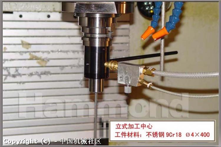

有谁能介绍一下加工中心上用的枪钻么?谢谢!
发表于 2007-6-17 13:20:16 | 显示全部楼层
Re: 加工中心上用的枪钻---[请教]
贴个图给你,直观。

发表于 2007-6-19 16:29:42 | 显示全部楼层
请问那个内冷的管子+旋转接头分别多少钱啊!!!
发表于 2007-6-20 16:02:28 | 显示全部楼层
回3楼:人民币一般不会超过5000元。需根据具体规格确定具体价格。
发表于 2007-6-22 14:40:23 | 显示全部楼层
加工中心用枪钻可以,需满足几个条件:1 ~) B% Q! r3 A. z' d* j- w, j
1,有内冷或者外接8 P# h4 Q9 z5 N  v/ R! P5 d
2,压力足够/ i; n" z  n# a. b
3,钻套或预钻孔7 X; G0 B; X9 ]. C# t3 b/ q- A( _0 C
4,枪钻的质量要好,刚性好。特别是立加对刚性要求高。
8 `. Q, m. y4 V5,选择合理的参数
5 F- K, w! s1 U/ q, a; Q/ c6,机床本身的精度,如主轴跳动等

发表于 2007-6-27 08:03:43 | 显示全部楼层
就是有也不会适用。
发表于 2007-6-29 13:14:58 | 显示全部楼层
为什么楼上的说不能用呢?
发表于 2007-7-3 05:34:31 | 显示全部楼层
回8楼友:压力和流量。
发表于 2007-7-3 05:38:34 | 显示全部楼层
纠正一下:( f* N9 t. {  X3 \7 }7 t" O
“就是有也不会适用。”“有”是指原配,特殊定货除外。
