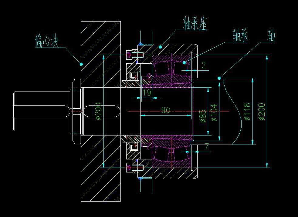

如题。我最近在设计振动箱,激振力为80T,偏心轴装轴承采用的是22319CCK/W33+H2319,主要考虑的是拆装方便。以前没用过这类带紧定套的轴承,轴承座与轴肩不知该如何设计,现在画了个图如下,大神们帮忙参谋一下呗,谢谢。 pxz.jpg

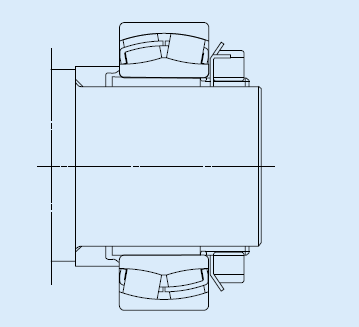

再加个隔套  ,你轴承内圈和轴肩应该靠不到一起的。如图
另外我也请教下你,你油封干嘛不直接和轴接触?衬套外圈单独磨方便?

紧定套外面缺螺母
有啊,圆螺母和止退垫  发表于 2016-4-1 10:14

不需要轴肩
用紧定套的轴承可以在光轴上任意位置固定
这玩意要手艺安装
轴高速运转,没定位怕不好吧  发表于 2016-4-1 10:15

内圈与外圈左右两侧(双向)均要有结构对其限位,安装时注意别憋死。不知道你轴另一段轴承是如何布置的,有没有考虑热变形呢?
那么一旦旋转发热后,由于你轴的两端均被固定(无法伸长)那么轴就只能弯曲了,偏心块的轴伸端也必然弯曲,产生轴向振动,影响稳定。  发表于 2016-4-1 14:51
图示是轴的一端,另一端这是这样的,是对称的。起热问题,我采用的是用流动油循环冷却法,专业说法就是稀有润滑冷却。  发表于 2016-4-1 10:19
发表于 2016-4-1 08:10:40 | 显示全部楼层
子云绳业 发表于 2016-3-31 20:42
不需要轴肩
用紧定套的轴承可以在光轴上任意位置固定
这玩意要手艺安装
不考虑轴承和轴的相对位置是这样的
 楼主| 发表于 2016-4-1 10:05:12 | 显示全部楼层
另外我也请教下你,你油封干嘛不直接和轴接触?衬 ...
这样分开是没办法呀,轴高速运转,怕漏油啊
 楼主| 发表于 2016-4-1 10:12:22 | 显示全部楼层
隔套。我在紧定套大端轴端挖了7mm深的槽,
 楼主| 发表于 2016-4-1 10:27:18 | 显示全部楼层
不知大家用过这样的轴承没有。图示中有孔用卡簧,轴肩挖有槽。按设计手册上查的轴承尺寸,把槽深设计成了7mm,卡簧槽距轴承2mm。不知实物轴承与紧定套配合后具体尺寸是不是这样。大神们帮忙看看呀。谢谢
