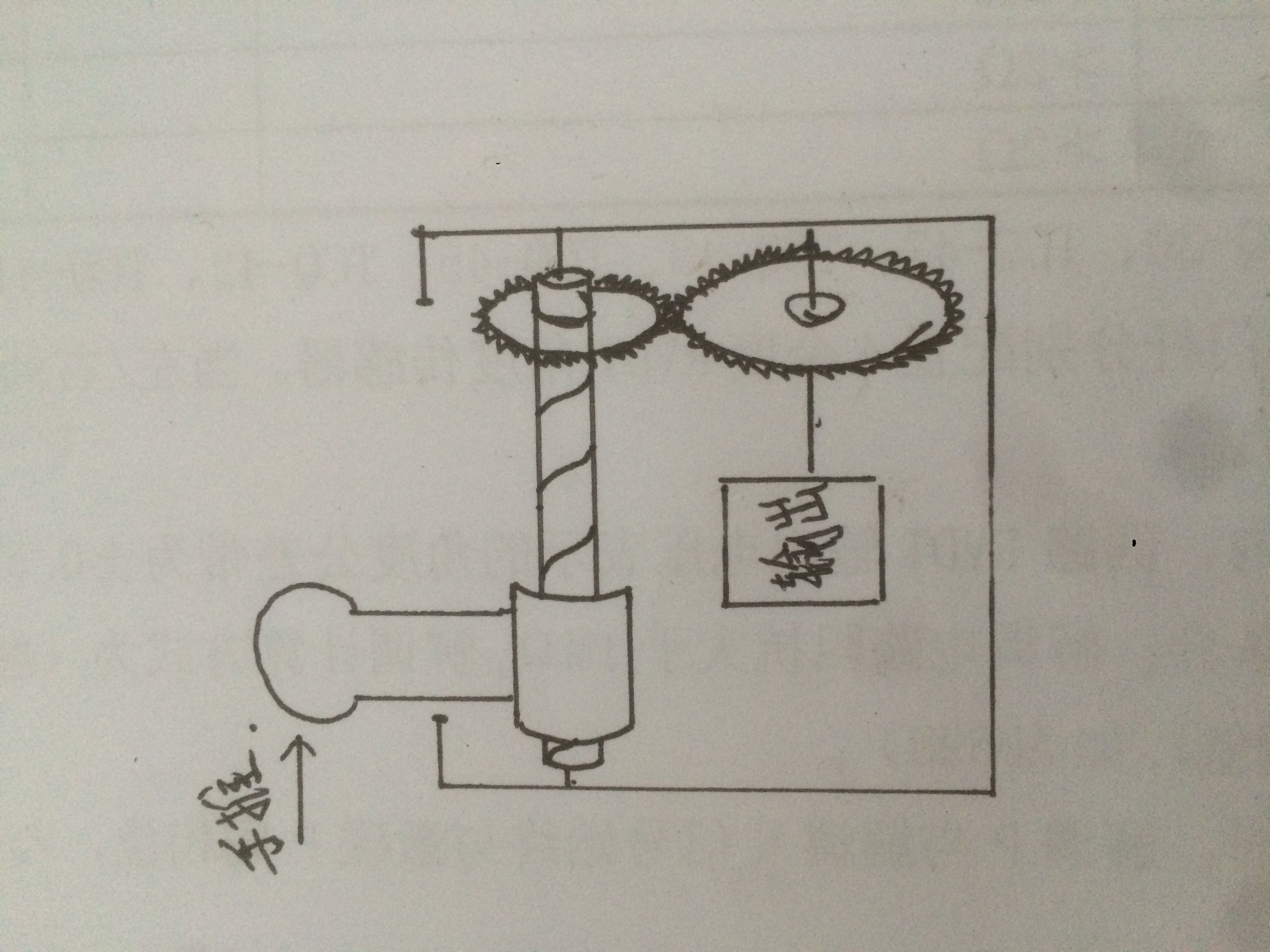

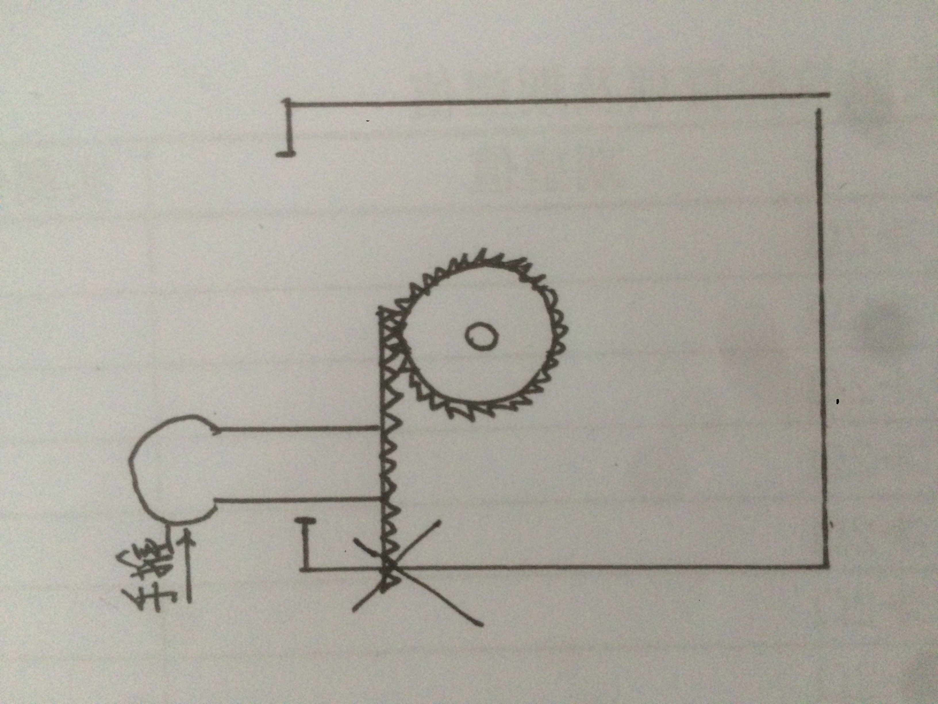

目前在设计方案里用的滚珠丝杠,选用较大导程的滚珠丝杠,可以实现直线运动转化为旋转运动。期间还考虑了齿条齿轮结构,但是空间有限,不知道怎么摆放合理,也考虑了连杆滑块,不知道能不能实现行程与转动角度成比例,所以也没有用。请问还有没有其他的结构,转动角度在30度到两圈之间

先上图再说:
为什么旋转运动一定要由直线运动转换来实现,能不能直接驱动旋转。
再有,能放下滚珠丝杆加导轨的位置,为什么就放不下齿条呢。或者二者都放不下。
还有,齿条不一定就是方方正正的,也可以是圆柱状的。圆柱体也可以用套筒来导向空间也很紧凑呀。

滚珠丝杠一般是将旋转运动转化为直线运动,你反着用?
同楼上问:为什么不能直接用电机之类的机构驱动旋转?
发表于 2016-3-28 18:57:09 | 显示全部楼层
滚珠丝杆还可以反着用呀

滚珠丝杆还能反着用我真没试过,同问
发表于 2016-3-28 21:23:38 | 显示全部楼层
滚珠丝杆还能反着用我真没试过,就算能用,效率也是低得吓人!
 楼主| 发表于 2016-3-29 15:23:24 | 显示全部楼层
WUHANLIST 发表于 2016-3-28 16:44
先上图再说:
再有,能放下滚珠丝杆加 ...
非常感谢您能够帮我指点
1,上图了
2,因为机构的输入是手推杆,作直线运动
3,齿轮齿条见图
4,齿轮齿条理论上是传递效率最高的结构,我也很想用,但是无奈空间不够,而且,这个产品不需要很高的转速,用手正常情况推杆可能也就0.1m/s。
请高手给我支支招
齿轮齿条
齿轮齿条
滚珠丝杠
滚珠丝杠
