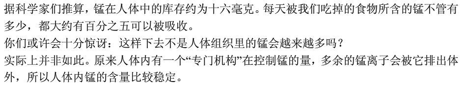

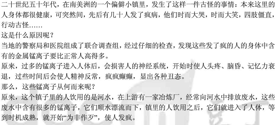

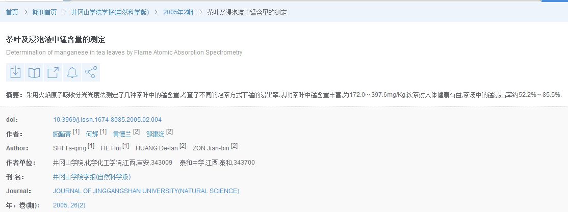

发表于 2016-3-23 15:12:00 | 显示全部楼层
& `1 y: H/ ^" D' L" M
( `3 P4 |1 [8 w( A+ S ly3.jpg 0 |) @0 L! O  z  o

这个与楼上的那个是吻合的。  发表于 2016-3-23 16:41
