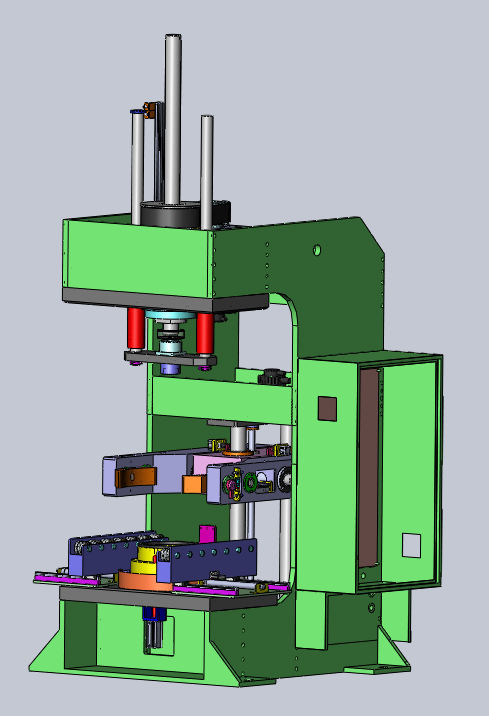

这台机,是一台20吨压力的伺服压机,主要用来压轴承、压轴之类的。
加工和装配方面的话,怎么说呢,现在 ...
整台压机的模型如上所示,在首楼发的那部分,就是最上方的三条杆子那位置,这台压机的高度有二米多高。
工作情况是这样的:伺服电机带同步带,同步带带动丝杆运动,从而压头整部分一同向下,做下压运动……
 楼主| 发表于 2016-3-23 15:16:29 | 显示全部楼层
陈小困 发表于 2016-3-22 11:22
你下次提问题,最好说明工况  。以免引起不必要的争执
我一开始想要探讨的问题,仅仅是整个轴的压力作用在轴承内环是否有问题,是慢慢问题才被展开,讨论到需要讲明工况,这不能怪我……

结构好在哪呢,好多人都在批判呢……
发表于 2016-3-23 15:44:51 | 显示全部楼层
平面轴承和深沟球轴承承受了同等的轴向力,总感觉别扭
发表于 2016-3-23 16:55:37 | 显示全部楼层
高速轻载,推力轴承速度不能高的,到底是多少R
 楼主| 发表于 2016-3-23 18:22:18 | 显示全部楼层
低速转的,轴里面安装丝杆螺母,带动丝杆上升和下压,那个转速是很低的,估计还不超过500转每分钟吧……

     不太懂,但是我倒是见过类似于这样的结构;有两点看法:
     1.自己公司的高工设计的,楼主为啥不问问他本人?是不是更有效??
     2.任何一个设计机构都有他存在的合理性,咱们在这里(在不懂的情况下)对设计师的成果说三到四对吗??
     3.以上纯属个人观点!
发表于 2016-3-30 12:27:09 | 显示全部楼层
赞扬也好,吐槽也好,自己画一个,不就解决了好坏了吗?
我表明态度:好!
我也表明态度,也许有更好的。
