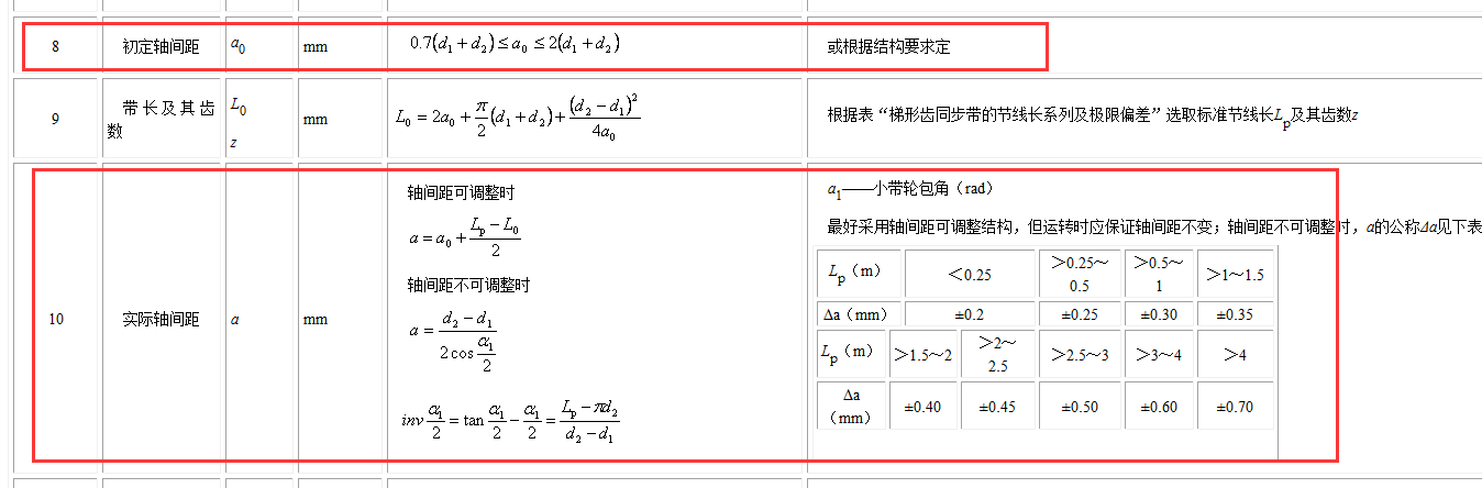

发表于 2016-3-19 11:21:05 | 显示全部楼层
如图
