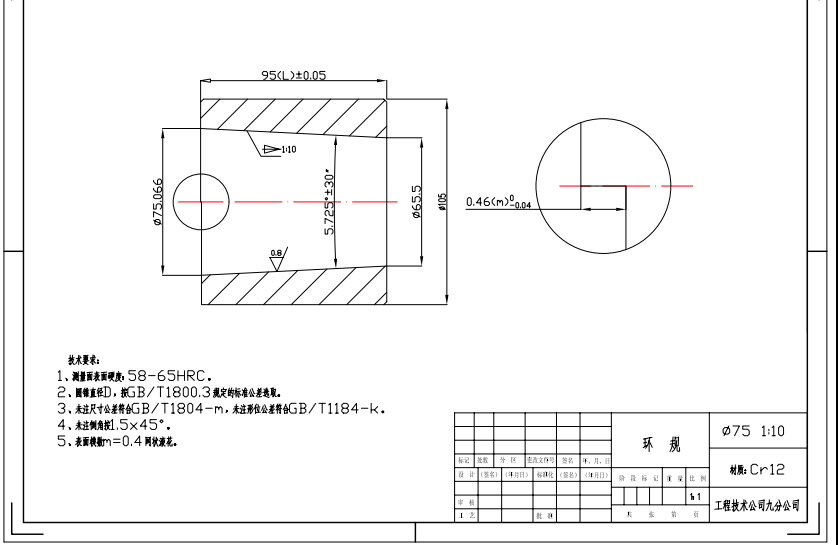

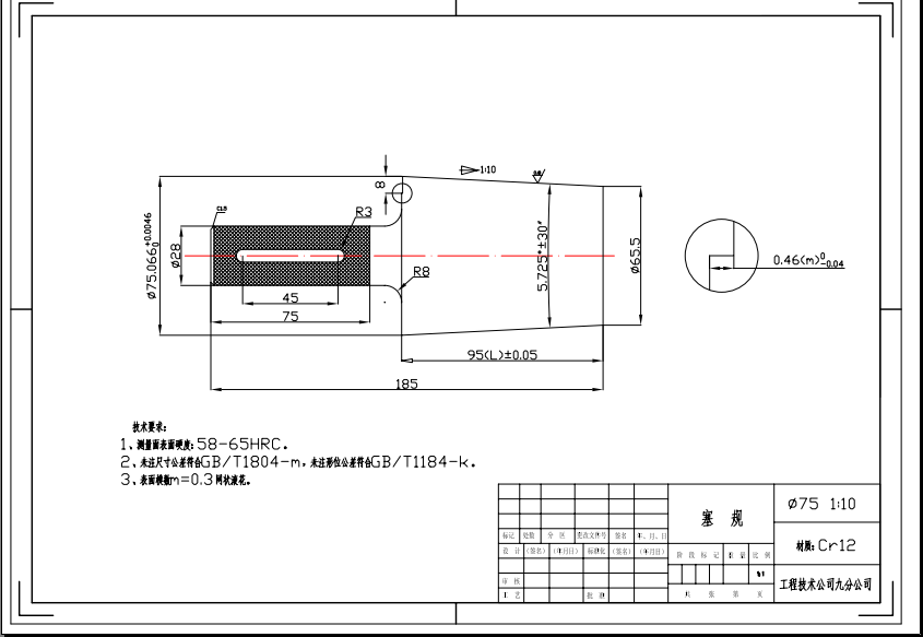

没有设计过这种工具类的东西,现在我们要定几种量具,我们单位供应站要附图纸,请大家给指导下,图里标的尺寸,或技术要求哪里不合适,或要增加些什么要求,网上找一天资料了,这个图还是按照量具设计手册画的。谢谢大家

个人愚见:技术要求第一条应该更详细些,表面渗碳淬火,HRC60~65,表面粗糙度Ra0.2

谢谢回复,粗糙度0.2有点高了,我们的产品不是高精度的。

0 G7 v! k6 e. z, `: W不知道你们的验具要用多久,在相同硬度的情况下,粗糙度高点用的时间就长些,耐磨些2 K5 s( E( M! |

重量有点大。, _+ W% [8 a+ c0 n
网纹有点小。

$ t/ Z7 u. i1 x: z0 V大头壁厚15,,算大吧,设计手册上是符合的。网纹也是选的标准的
