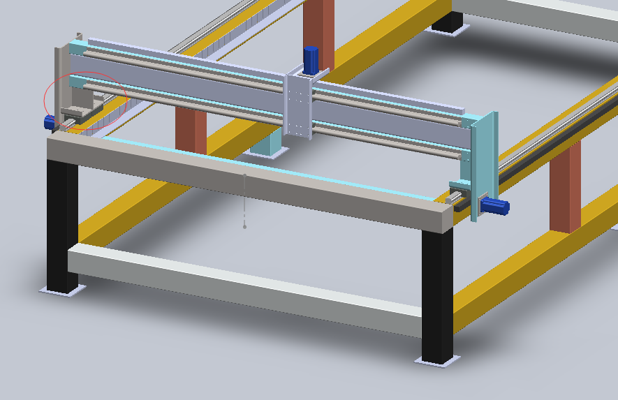

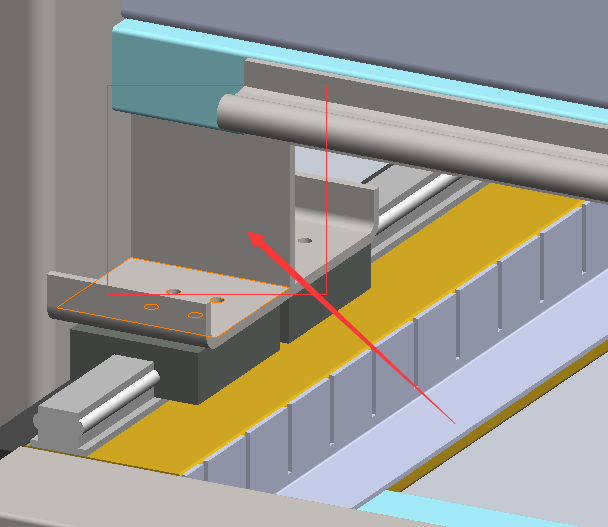

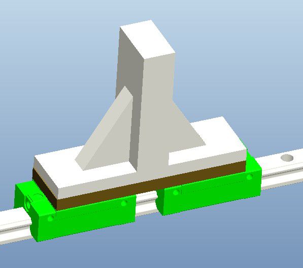

随手画个图,不知道对你有没有用

可能不合适。
发表于 2016-3-16 17:05:57 | 显示全部楼层
应该还好,只是考虑一下气路线路怎么走?
发表于 2016-3-16 18:22:37 | 显示全部楼层
建议你采用3楼的。或者搞成空腔,都比你这个稳定。
发表于 2016-3-16 18:26:55 | 显示全部楼层
在你的基础上加上加强筋
 楼主| 发表于 2016-3-17 09:32:53 | 显示全部楼层
一展刀锋 发表于 2016-3-16 16:28
随手画个图,不知道对你有没有用
谢谢你,原来就是这样的,可是旁边还要加电机
