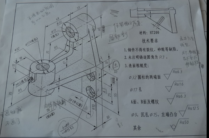

    各位大侠好,小弟大三学生一枚,最近参加机械工程图大赛在训练零件图的画法及标注等问题,刚画完两个零件图(手绘),感觉水平很菜~~~完整的画完一个基本要两个小时,太慢了。
    请各位大侠帮忙看下图,指正一下错误之处,同时如果有什么画图技巧那就太感谢了~~~

发表于 2016-3-17 08:34:34 | 显示全部楼层
这样的图不需要形位公差吗?
有几处中心线和标准文字重合的的时候,中心线好像没断开。
发表于 2016-3-17 08:54:10 | 显示全部楼层
这种图居然没有形位公差,瞎搞!
发表于 2016-3-17 09:25:14 | 显示全部楼层
我参加过,其实画的看着好坏不重要,关键快,首先表达方法要表达清楚,一般比赛差不多都是三视图,然后标注都正确,清楚没有遗漏,不知道现在还有没有,轴测图了,都是按点给分的。
