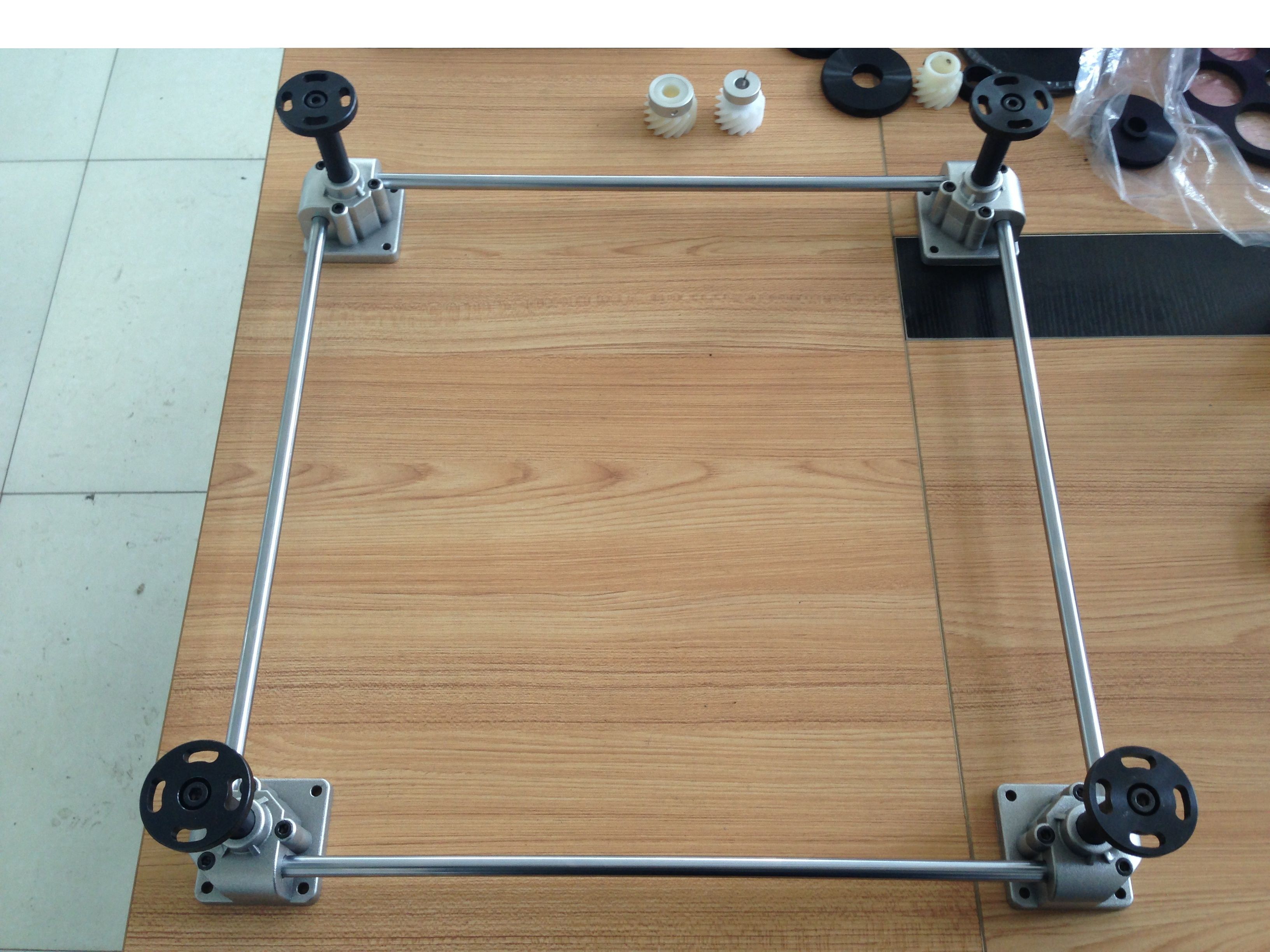

发表于 2016-3-16 13:36:00 | 显示全部楼层
同步升降器可以非标定制
同步升降器
同步升降器
