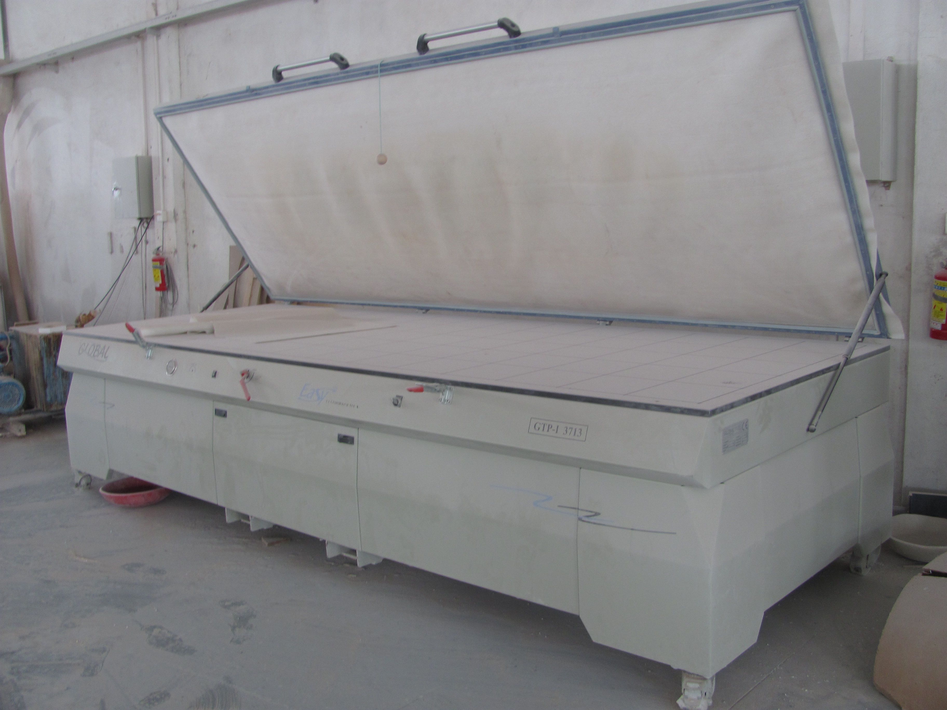

有人知道这个是机器是什么吗?
发表于 2016-3-11 16:03:12 | 显示全部楼层 |阅读模式
本帖最后由 xiaoyazi0603 于 2016-3-11 16:05 编辑 2 s* O( F8 |% h/ O8 c. R
" g" J# [9 c  H% N3 r* w
如题,有人知道这个机器是什么吗?不是晒板机,; X0 U( O9 _/ g7 b* T3 [8 h

发表于 2016-3-11 17:14:15 | 显示全部楼层
% o8 k/ c4 v: ~0 O* z$ L$ |吸塑机  真空覆膜机( V' w' l  f) j- ~1 y
, j8 X2 A" r9 I% R: }6 x1 Y2 u& R您提供的照片还算清楚,根据这个型号
4 ]+ z" K, O" t( ^  g5 H. p( I4 }- G) t8 x8 B, g9 B" }; I" i
就很容易找到了:& M) L  S) G$ t1 o$ b. M
3 o. e% J; G1 ~( Y' J
8 T; q& N! P& d5 U- Z  Y7 N所属公司:http://nabuurs.com/productos.php?idioma=EN
, k7 c! l! P; a: \' }8 Z2 X" r6 G1 c& ~; t
产品彩页:
! {( O6 E' w4 p4 b: M& Khttp://nabuurs.com/upload/GTP-I_en_web.pdf

 楼主| 发表于 2016-3-11 18:03:51 | 显示全部楼层
动静之机 发表于 2016-3-11 17:14 * u+ a& [# [5 g: e! o9 j3 E# d! e# L
吸塑机  真空覆膜机$ q9 q/ M; _1 N& c% k* F
4 C: z/ p; Y  b  b您提供的照片还算清楚,根据这个型号
% v, f( J6 [& H( Q$ W
十分感谢您,十分感谢您,十分感谢您,9 V) X( s& Y$ C5 g! F: V2 j

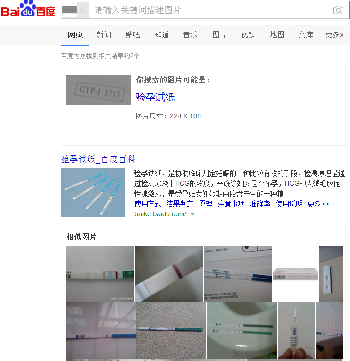

发表于 2016-5-6 16:56:47 | 显示全部楼层
$ y- T: y3 t8 P5 q0 v# E吸塑机  真空覆膜机
3 S9 X1 w0 f" \4 ?
+ @3 Z# t7 p# O+ m7 h$ u) n您提供的照片还算清楚,根据这个型号
- ]0 _3 h$ g5 _2 f% G: d1 J# a
我用百度图片搜索功能竟然是:) E7 M* b4 e) G6 O' N
- I: E9 Q: F# x$ y( m& W- q* W大侠,您是怎么搜的?$ D) W* m, |7 t! t7 }3 U
用型号和图片组合搜。 百度是个广告搜索器,呵呵  发表于 2016-5-6 22:21
人家意思搜那个型号,搜图要搜整幅图。况且百度搜图一般  发表于 2016-5-6 19:17
不懂~~,您是用谷歌搜索器?  发表于 2016-5-6 17:32
