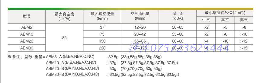

发表于 2016-4-13 16:03:32 | 显示全部楼层
如ahway所说,CV15的耗气量100L/min(额定压力0.5Mpa),真空流量仅有63NL/min,这款是单级的,你可以采用多级真空发生器,比如ABM,它的最大真空流量是220L/min,耗气量是87-125L/min( p. i; m3 u. ~# E6 a) i' E9 a. B. Z
Airbest 的发生器用流量计测试,真实数据可跟表格中的有差异哦!  发表于 2016-4-18 10:36
发表于 2016-4-19 11:02:12 | 显示全部楼层
foshan0105 发表于 2016-4-13 16:03 ; b% M( {" t7 f
如ahway所说,CV15的耗气量100L/min(额定压力0.5Mpa),真空流量仅有63NL/min,这款是单级的,你可以采用多级真 ...
- G- ~1 o9 r7 i9 ^9 r7 f3 t表中的数值建立在理想状态下,现场环境不同,数据确实会有差异
5 Q5 g+ p! [% U4 r. v) N! U举例是想说明在耗气量差不多的情况下,想要达到更好的吸力可以采用多级真空发生器
" H& C) q( k- t/ @# X1 A! F! b. k7 j. }3 r4 Q8 [  e" k
4 N" U4 o, m$ N5 K& `
发表于 2016-9-1 13:12:18 | 显示全部楼层
