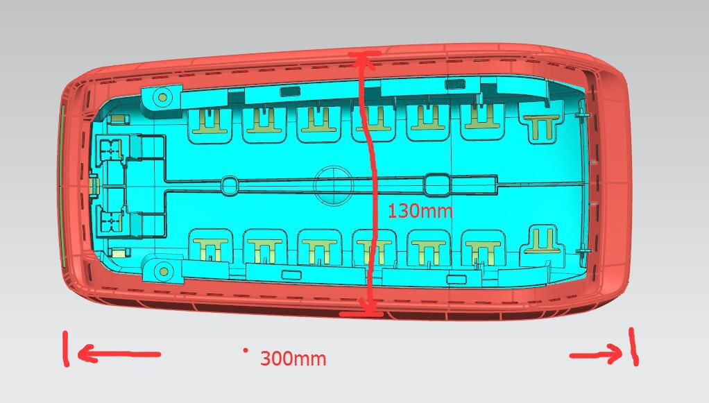

大家好!本人刚做汽车内饰行业非标设备设计。
如下产品300x130mm 扶手,四周需要打U型钉(就是订书机一样的钉子,是8mm的)
产品内侧为塑料注塑骨架,中间为发泡件,最外侧包了一层真皮。打钉预计四周共50pcs左右。每个钉子间隔只有20mm。
要做自动装配线,可以自动上钉和自动打钉。
目前我们的工艺流程是 人工拉皮包覆,然后把装好的放到自动设备的夹具下,进行打钉(想多工位打钉)。

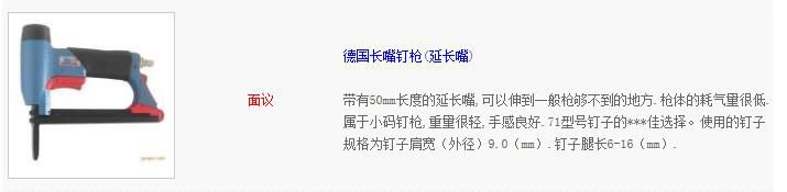

用的钉枪如下:

本来是想做整体自动化线的,但是团队就三人一个机械设计一个电器设计还有一个刚毕业的学徒。
另外本人能力有限,对于皮质自动装配没有能力设计,所以只能退一步。
但是皮质自动装配个人感觉还是很有难度的。
皮质是缝纫四边,在装配的时候没有使用胶水等手段粘合,另外正面的两条缝纫线还需和发泡件的线缝槽对齐,并要保证缝纫线是一条平滑曲线(看起来是,不能忽左忽右)。
在打钉时四周皮质对于发泡件而言需要拉紧,皮质表面需平滑无褶皱。打钉时皮质褶皱部分需压住。

打钉数量很多,四周有52个钉子。效率要求半分钟打完。
本来想过自己设计钉枪一次性打进,但是钉枪宽度不能大于20mm,所以就设计了整体下压式的——结果失败。
