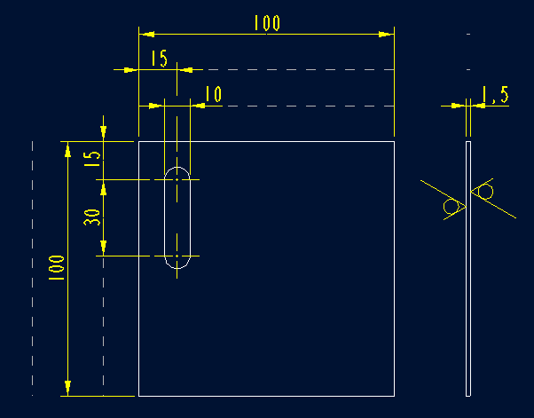

关于腰孔的尺寸标注问题
发表于 2016-3-2 11:34:10 | 显示全部楼层
根据产品功能、设计思路来出工程图,标注不是什么一成不变的,根据实际情况来

发表于 2016-3-2 11:51:50 | 显示全部楼层
楼主你箭头太小了,腰孔就是可调的,两种都可以,但是第二种尺寸线冲突了不好看啊。
楼上说冲床冲,需要中间标好一些。。实际上是自动编程的,不需要尺寸,也不可能配齐模具所有的都能冲一下解决,很多就是圆模啃出来的,比如今天30个长,明天碰到的是40个长。

发表于 2016-3-2 12:34:01 | 显示全部楼层
我也为这个问题纠结过
发表于 2016-3-2 12:49:41 | 显示全部楼层
习惯标总长
发表于 2016-3-9 09:57:59 | 显示全部楼层
设计师要养成良好设计习惯。
发表于 2016-3-16 15:04:19 | 显示全部楼层
标注参考基准不一样,加工出来的精度也是不一样的
发表于 2016-3-16 15:24:56 | 显示全部楼层
这种腰孔一般就是为了留装配活动量,标中间和标一边,加工时基准不重合误差能有多大?比起腰孔的长度来说,根本不算啥,所以不用纠结这个,怎么顺手怎么标,当然,老板高兴最重要!

发表于 2016-3-16 16:09:31 | 显示全部楼层
we2016hang 发表于 2016-3-2 08:58
我们企标
是表示:2个腰槽半径R9长度30吗?
发表于 2016-3-16 16:18:19 | 显示全部楼层
我想说,,你这图纸  加工得出来吗?  是不是漏标一个定位尺寸了?
