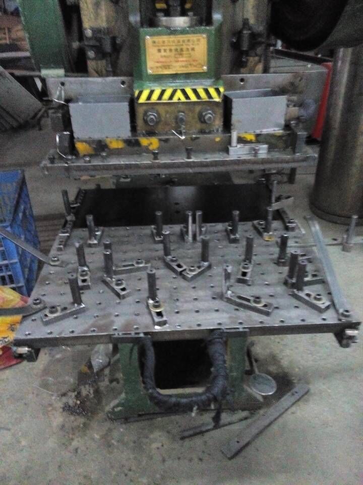

描述一下问题:工序是来料经数控冲完孔后,上压铆螺柱。因为别的地方用的孔也要一起冲,上冲床的时候要来回倒分几次装夹冲,而来料也精度有差,所以部分孔位置精度不太高,还是要人工放十来个螺柱,再送压。现在想请问下各位有没办法改进一下这几步的效率。
本来嘞,想说直接改个螺柱焊的三坐标机给他,这样就把冲床出孔这一步的时间都省了,但查了半天,一是这个螺柱长宽差距不大,现有的自动送料机难搞,容易打转出问题,二是成本,就是电源+焊枪+送料机就很贵了,负担不起。技穷,琢磨不出啥好办法,来社区找大家伙指点指点,看有没有可行的方法,谢谢。
