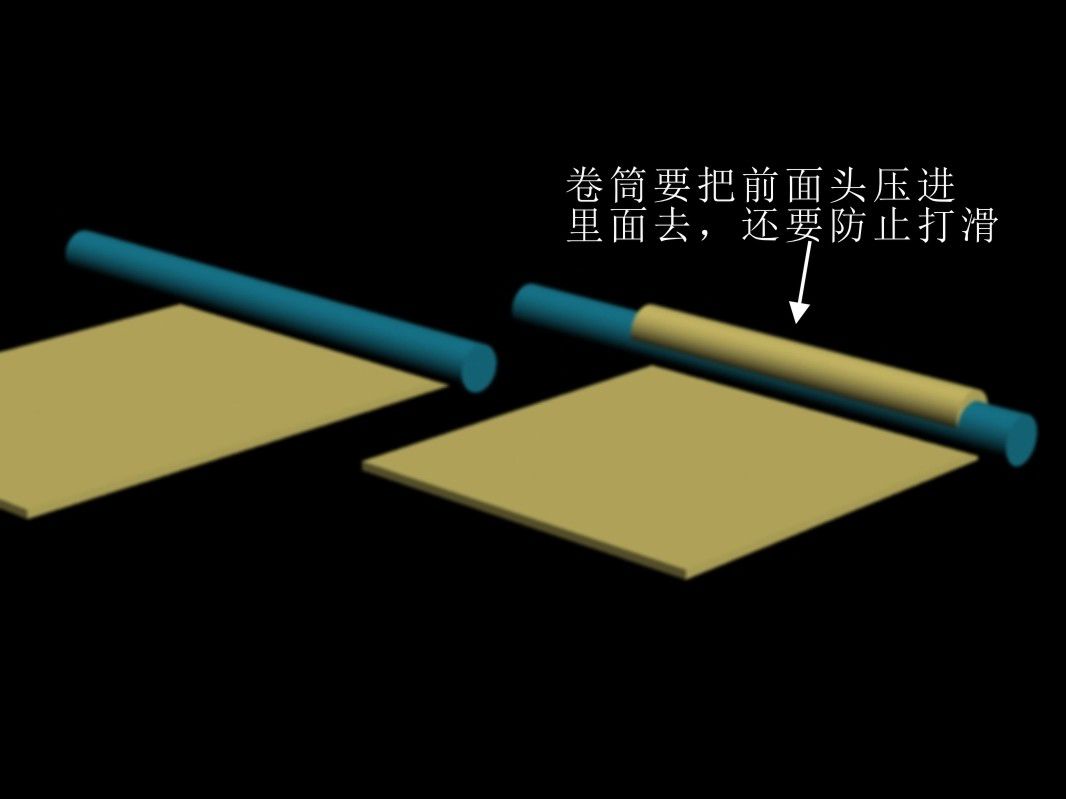

这种机械动作怎么实现?

% x- \, {1 c" q9 p& V$ l类似于复卷机

* @3 T# D$ {& H在滚轴的末端(前转盘背面)都装上外齿轮,后转盘固定不动,并装上大的内齿轮,前转盘转动带动转轴转动,如 ...
4 V3 [* I3 ]3 Z' ^1 I, p大转盘怎么动呢?一个电机能否完成小转滚的转动和    大转盘的精确分度啊?

2 T! O3 ]+ K- \9 ]8 y复卷机的结构原理参考下就明白怎么弄了。。。。。。。不懂得问我。
( {. T9 u5 l' s# ^2 ^5 U: M还是不懂啊  这个怎么做到的?

加一个平行对辊,中间加一个压辊 就可以实现楼主这个复卷了。" X& G9 L: V. u1 D7 _

复合运动,1马氏间歇机构,实现转动和停止 2用一个太阳轮带六个小齿轮
. j# H3 Q: w. T. s* K+ F( c8 e用一个电机就能完成了

问下,这种复合运动能不能实现用一个电机正转时候是控制大盘转动停止,反转时候控制太阳轮带动六小齿轮转?大盘小齿轮两个动作不能同时进行,要怎么安装呢?+ Z9 _- J( {& x, T. @

反转时要实现什么动作?

/ p8 [1 s7 R, \反转大盘转,正传滚筒转
