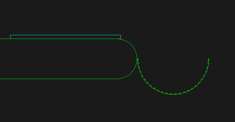

这种机械动作怎么实现啊?

发表于 2016-2-25 13:59:29 | 显示全部楼层
就楼主的这个问题我想到的两种方法:
第一种方法:按照各位大侠的方法小滚筒上打孔卷的时候考吸力来完成,不过取下来的时候可能会有些麻烦,并且要控制好吸力,在吸力足够的情况下还要保证不能使产品变形;
第二种方法:试着把小滚筒做成半圆管状,管壁上设计些滚珠,面皮由输送带推送至半圆管状内自动卷起....类似于下图
一点想法,不知可否能实现楼主想要的功能

 楼主| 发表于 2016-2-26 19:47:07 | 显示全部楼层

 楼主| 发表于 2016-2-26 19:53:21 | 显示全部楼层
Joezyzhu123 发表于 2016-2-25 13:59
就楼主的这个问题我想到的两种方法:
第一种方法:按照各位大侠的方法小滚筒上打孔卷的时候考吸力来完成, ...
第一种不行,面饼上有纹路,第二种貌似很难实现吧,面饼不好控制啊,哪会那么听话成筒状,不过还是谢谢你啊。。。
