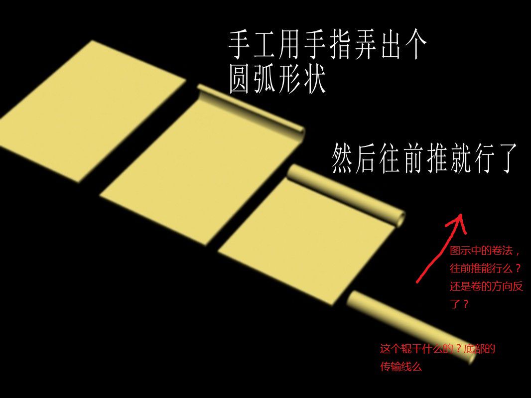

楼主: 枫叶寒
这种机械动作怎么实现啊?

可以加一个真空泵实现吸住,将卷滚钻合适的孔

枫叶寒 发表于 2016-2-19 19:42
滚轮让头部可以弯曲?  但这个怎么实现啊  感激
我的意思就是模拟手动过程,用滚轮导向让前部弯曲。

晕车的司机 发表于 2016-2-19 13:35
我知道它是怎么停的,我还是不明白纸是怎么卷上去的

枫叶寒 发表于 2016-2-19 21:44
兄弟 我还是不懂啊  卷杆在转动 物料没有吸附力 能靠凸轮能让物料转上卷杆吗  不打滑吗

楼主,你好:
      因不是专业从事食品机械,以下仅供参考:
      1、私以为现有方案有2项硬伤:
      1.1、半成品面饼的卷圆。没有专业数据,仅按照生活经验,面饼能贴附在辊子实现卷圆的成功率恐怕极低,换句话说就是会造成相当概率的次品或废品(生产效率下降,零件成本就上升。恐怕客户也难以验收)
      1.2、零件从辊子褪下。我想无论是褪下生面还是烤熟的成品(生的软,熟的脆),都需依靠机械手段,会再次产生变形或破损,那就又不好了。
      2、胡说方案,凑凑字数。
      2.1、想到铲草皮的机械可以铲出草皮卷,还有弹簧机弯弹簧过程。此处能否将半成品面饼以边缘向特定曲面运动(如有必要在曲面涂食用油进行润滑,防止粘结),接触后产生卷曲进而卷圆,卷圆后的半成品再以以略小直径的辊子穿过挂起(或用特定盛具,以应对有的饼干表面的花纹)再烘烤。
      2.2、2.1的应该有速度要求,这个要调试才知道。对此要提高生产效率,可考虑并联多套卷曲部件同时执行,相对后面的烘烤设备整体功率应该不会提升太多。
      以上,谢谢!
