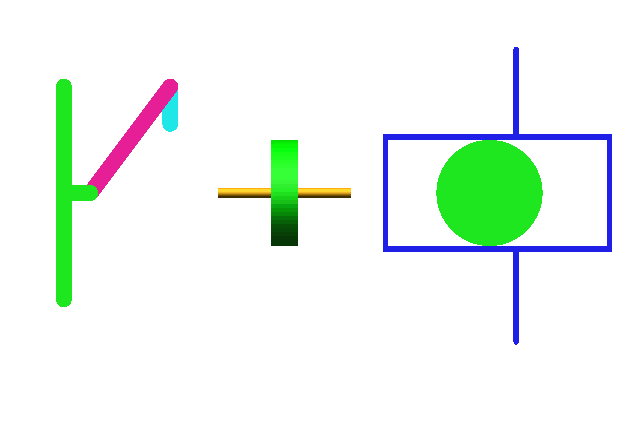

【20160220】机械原理|机构的结构分析
" i( _6 d% K# z& k+ }. U; d0 H% V  v8 `. t9 R4 z
平面机构的自由度基本计算公式
  g  J; Q: m& R' `9 {2 W: i7 T! g' w
系统自由度F=所有运动构件的自由度-系统损失的自由度! T: F" ?( l! v0 X
F=3(N-1)-(3g-Σfi)=3(N-g-1)+Σfi
  H1 z7 _8 i1 Z6 o* r系统自由度F=所有运动构件的自由度-所有运动副的约束度. F! `: c: ]3 x) e
F=3(N-1)-Σci
- \) m) W% u* A4 c进一步考虑高副和低副的差异(平面中,低副引入2个约束,高副引入1个约束),可简化为
+ C) c. D! F% I+ l3 i- J: P( j# ^5 h5 AF=3(N-1)-(2PL+PH)0 X: P$ Z8 w3 ~5 m1 O: x( g; Y5 M
4 e+ i  A: U. Z) k0 s2 X7 ?
应用5 N8 ~3 r5 X- n( l3 v
( R2 [0 _' d$ e4 aF=3(6-1)-(2×7)=1
9 I) l8 y0 x0 H; g' i) e

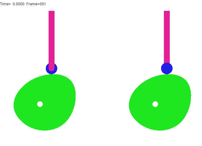

! ?7 u7 l% h7 c2 }局部自由度(idle DOF , passive DOF)又称冗余自由度,指机构中某些构件具有局部的,并且不影响其他构件运动的自由度。2 _% _: G" \/ e0 |5 G
4.gif # u# B/ J) J& T
如图滚子推杆凸轮机构中,为减少高副元素的磨损,在推杆及凸轮间装了一个滚子,滚子与从动件为转动副连接,相对其有一个转动自由度,但滚子绕自身轴线的转动为局部的转动,并不影响其他构件的运动,因而它只是一种局部自由度。计算机构自由度时,应将局部自由度减去。则
3 T3 p0 \$ y; CF=3×3-(2×3+1)-1=19 M. j) }! `+ _$ Y+ \, v' N1 o+ J. D
还可将滚子与从动件视为一体:
  U7 M7 ?- y  P* c8 {F=3×2-(2×2+1)=1

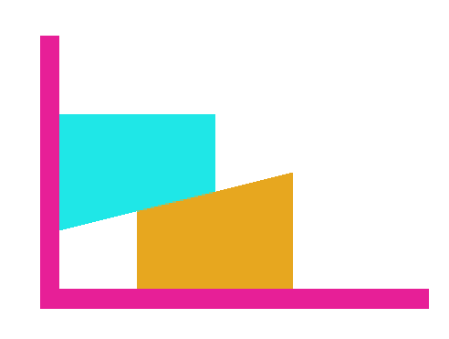

9 {2 }, _" @$ A/ A3 Q2 a公共约束
7 p  f' R0 I3 n$ U# G( S
5 X, ~* r) O  U% m, O. ~6 O如图斜面机构,自由度F=3×2-2×3=0,但该机构可动。
: ^, C7 n9 [. v! S5 C 1.gif
0 W) a( _8 ]8 z- W* v解释:由于该机构为完全由移动副组成的平面机构,它的两个运动构件被限制在只能在一个平面内移动,故机构的公共运动空间维数(通常用d表示,即机构的阶数)不再是3而是2。
) [( L  i% a5 J, [F=2×2-1×3=1
2 }9 X1 W9 w7 l  B% G
' {6 y9 q8 d7 W5 ?4 I0 s: x8 v为此引入新概念——公共约束(common constraint),即机构中所有构件均受到的共同约束。机构的阶数与机构的公共约束数(通常用λ表示)之间满足:
% g& X8 O# w( zd+λ=6! h+ g/ Q" O; U  l3 @# C" O+ M# e

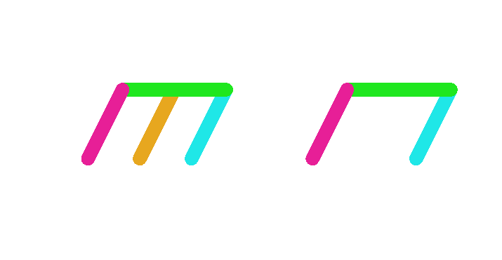

* |; a: ]" B& W* K  @" C3)在机构运动过程中,如果某两构件上两点之间的距离始终保持不变,那么若将此两点以构件相连,则由此而引入的约束必为冗余约束。$ S/ @' t2 N! [1 b* K) ]

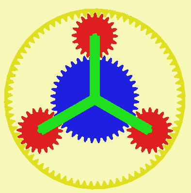

$ p- L' g. R" {' P/ D. I, M! `' j4)机构中对运动不起作用的对称部分也是冗余约束。如图轮系即属此类。8 G* N* i2 S! t! x! N9 U
4.gif   k. |, [, [* |6 w, i: p) k4 n
注:都是在特定的几何条件下出现的,如果几何条件不满足,就是有效约束了。机械设计中冗余约束往往是根据实际需要采用的,如增强支承刚度,或改善受力,或传递较大功率等,只是计算自由度时应去除冗余约束。& v+ ~1 p4 \2 Y9 e0 B7 ]

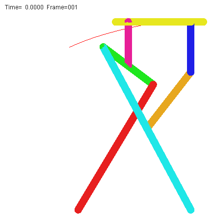

如图机构自由度:F=3×6-(2×8+1)=1
+ V) N: t9 r: l( L公共约束与冗余约束统称过约束(overconstraint),含有过约束的机构称为过约束机构(overconstraint mechanism)6 U/ q. U  q/ Z( T, D. ^& I
