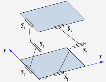

【20160229】机械原理|机构的结构分析
- o* b# B* {: d: w* k7 w
) y6 n4 @" x3 J9 v" ^机构过约束分析的旋量方法
" U8 g. `# i+ R% V/ x* E  a" N1 n9 S) i& ~& G8 u, O2 M0 i4 Q$ {
例:Sarrut机构的自由度(每个分支中R副的轴线相互平行,但两个分支的运动副轴线相互垂直。)3 Z! c% T" R, ~' I& H  R3 ~
未命名图片.png & @4 T$ G) ?7 m  i2 R. {
该机构的所有运动旋量集合表示如下:9 H  R9 A! \5 h5 |
S1=[1 0 0 0 0 0]T
3 G( ^- f: I% `S2=[1 0 0 0 q2 r2]T3 {; H5 j7 b% r
S3=[1 0 0 0 q3 r3]T9 `# _% f6 S) S/ J
S4=[0 1 0 0 0 0]T
3 B0 R1 A9 a0 T4 r6 RS5=[0 1 0 p5 0 r5]T- E4 U3 U9 M3 A' {! _
S6=[0 1 0 p6 0 r6]T
6 G! {$ R8 s/ g" I. Z* f( M通过互易积求取反旋量,得到Sr=[0 0 0 0 0 1]T9 b7 r+ \9 H" q% y* U
因此该机构的阶数为5,代入自由度计算公式得1 Z' a) H5 M) A
N=6,g=6,Σfi=6,d=5,ν=0,ζ=0,F=d(N-g-1)+Σfi+ν-ζ=1
