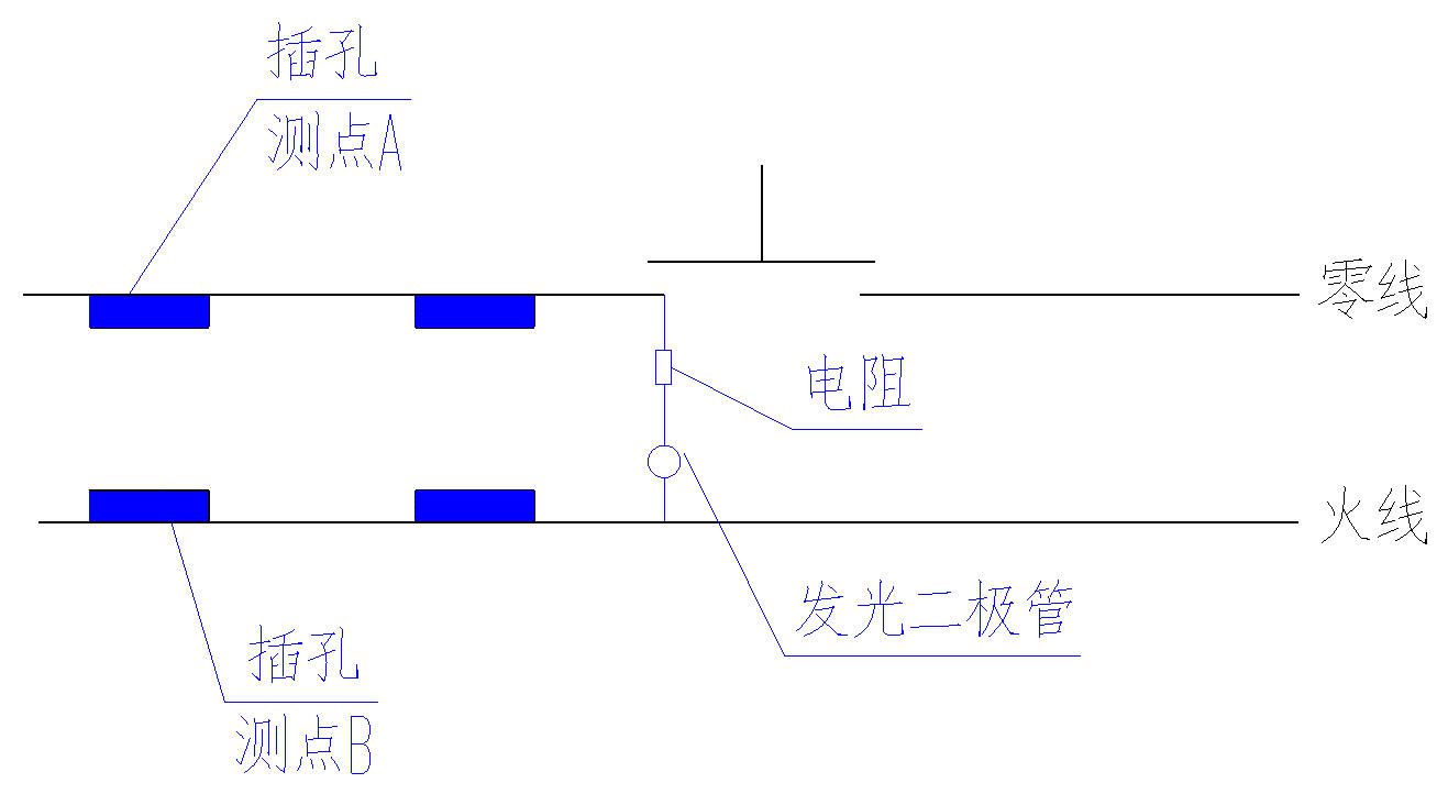

发表于 2016-2-4 15:08:55 | 显示全部楼层 |阅读模式
教孩子用测电笔测量是否有电,发现家里的插排在插排开关关闭后,测电笔还是亮的,( R6 U8 s3 O8 p% w
开关打开后,测电笔在另一个孔亮,与断开的孔不同。
4 u4 r# J$ U+ M, B$ [$ [  X5 |0 P  ?$ q& u$ S7 d
请问为什么会亮呢,火线为什么会变化呢?
2 }2 t8 o+ O8 q$ t, \+ a0 V* a5 i- D: `
注:插排开关断开后,使用电器不通电。
8 p2 _& ~. ^  q3 m) ]5 k  U/ n
$ x9 W, y" ^' g( k用万用表测量电压,开关断开后电压为11-20V交流+ h3 p. x7 f) y: [* _
开关连通后电压230V交流
- h& \9 R7 F9 A! B$ e3 C: l

 楼主| 发表于 2016-2-14 09:35:52 | 显示全部楼层
: Z& ^* X. t! @& _+ G这个图是插排的简图,上部有个按动的开关,发光二极管的符号忘记了,就画个圈表示。8 ]; \$ ?) J7 t3 L/ b
7 x5 T" a/ z0 n7 ]* }/ f9 X
我认为如果上部那条线是火线,下部那条是零线,开关分开时测点A和测点B应该都不会发光,开关连接时测点A发光,测点B不发光。
( y$ j5 ^8 F1 T1 ~; Y Snap2.jpg " n/ O& ]1 l: C4 U' }0 @& n- u
如果上部那条线是零线,下部那条是火线,开关分开时测点A应该不发光,测点B发光,开关连接时测点A不发光,测点B发光。
" b  E  v- g9 j: Z1 y0 Y! M, r4 N) U+ J" l/ L
/ ^# B; y- v/ m. J9 n+ s4 ?现在实际情况并非如此,实际情况是开关分开时,测点A和B都发光,开关合并时测点A发光,B不发光。
! {9 J6 j& m+ x+ b) t, E如果不信,可以看我录的视频,下载地址
http://pan.baidu.com/s/1eRnvnTC
4 U8 s0 ~  W& `

负载不对称,中性线不是0v了?
发表于 2016-2-4 18:18:42 | 显示全部楼层
插线头就两根线,你关掉的是地线(零线)。
发表于 2016-2-4 23:07:13 | 显示全部楼层
插排是否有指示灯?: J1 C/ s7 H" k1 D( G0 a
指示灯接有一电阻
发表于 2016-2-8 21:53:09 | 显示全部楼层
电工的口诀:火线进开关,零线进灯头(也就是负载),譬如日光灯,你把零线与火线接反以后,晚上在关灯以后灯管还会有余光的,把2根线反过来接一下后,余光就没有了。你用电笔测的结果就是这个道理,你可以证实一下看看。为什么要用三线插头?也是为了固定负载的接线,你可以看一下插头上面一般会标明L与N 另外还有1个是保护接地线。
