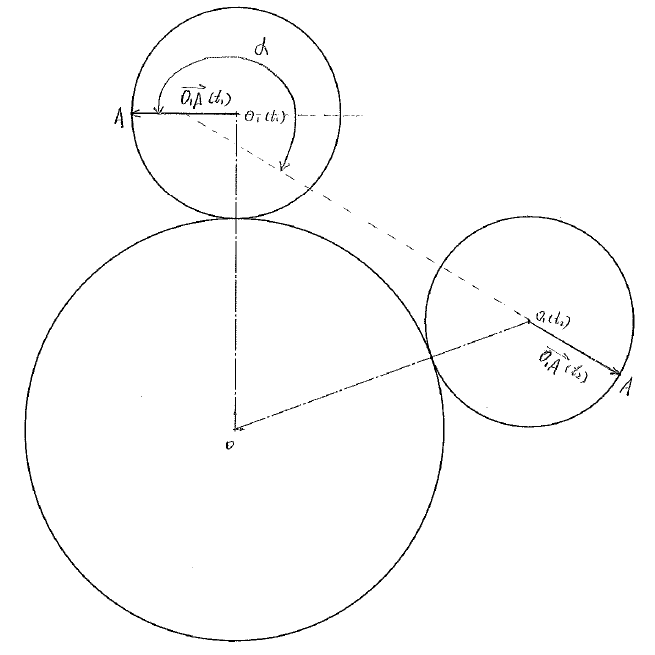

  一个行星系统,假如太阳轮与行星架输出的减速比是4,太阳轮转四周,行星架输出一周的转动,这个,一定是按行星速比公式的,有人否定这个吗,俺还没见到否定行星速比计算公式的,
太阳轮转一周,行星架转1/4周,1/4的关系,有人反对吗,
使太阳轮与行星架同步转1/4周,行星轮在绝对坐标系下转多少周?而在相对坐标系下转多少周,应该学了算术的都会,俺不说了,不做坐标变换,能谈‘行星轮转动’这个概念吗?  我说转了,你说没转,大家打起来了,哈哈,俺都没法劝架,说转了说对了,说没转的,也说对了,俺要一拉架,俺就说错了,哈哈,一定被众人乱揍,而喷子们,一定就趁机出来了,哈哈,
太阳轮转完这1/4,把行星架子固定,太阳轮再转完余下的3/4圈,这段是啮合转动,固定速比,数一下就知道行星轮对其参考坐标系转了几周,这个不需要俺再说了,但提醒一句,是相对于行星架子的参考坐标系,谁要是还搅合,也抽他,哈哈,
都转完了,回头再看,相对坐标系转了90度,参考点变化了,原来矢量设定点随坐标变化了,而在啮合段,有了相对参考点下的转动圈数,这也是‘相对转动’为防止水再瞎搅合,再重申一次,哈哈,这样,就形成新的矢量关系,这个有表达式,俺不卖弄了,卖弄,怕被人揍,哈哈,
