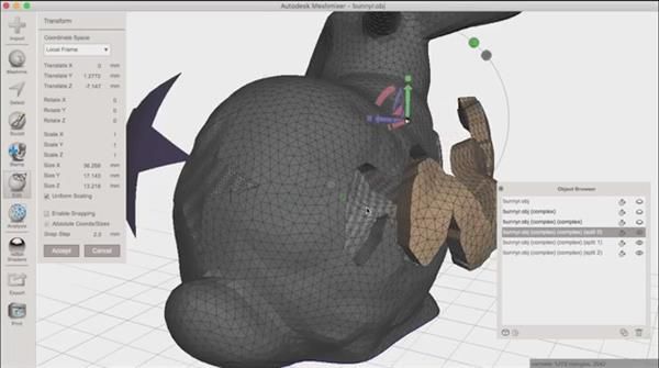

autodesk发布了其 Meshmixer 三维网格软件最新版本。Meshmixer 3.0 引入了一个新的"复杂对象"功能,使其易于准备用于多材料三维打印的 3D 模型。" N2 `; o, ]- x9 n3 {7 w6 j& }% E
Meshmixer 3.0 是约使生活一大堆的多材质 3D 打印机的用户更容易和创作者的多部分 3D 打印设计相结合。3D 印刷社会成员将知道欧特克的免费三角形网格软件为制造商和 3D 印刷企业多年了,但最新增加的软件应该有助于战胜任何剩余的怀疑论者。
最新版本的 Meshmixer 都是多材料设计。引入"复杂对象"功能允许用户操纵和解构 3D 模型中一种全新的方法。复杂,根据我们的朋友在欧特克公司,是"包含离散多材料区域分解的单个对象"。现在,只是几次点击,Meshmixer 用户可以选择 3D 模型,将其视为同一对象的不同部分的内部的区域。不失完整的对象的形状,这些各自的零件则可以以特定的方式改变。通过引入复杂对象,Meshmixer 3.0 保存用户保持分开的零件组装的麻烦。此外,该软件会自动推断出一种基于表面的标记的 3D 模型的多物料分解。这很有帮助的新功能是印刷用多材质 3D 打印机如 Stratasys 对象 Connex 非常有用。 4 n8 I$ d7 z' ]& c" m  Z/ o, W
"Meshmixer 3.0 新功能,使它易于 3D 打印对象组成的多个材料,说:"斯科特 · 谢泼德的欧特克实验室。"你可以组网格点成称为复合体的集合的子集,然后将不同的材料分配给这些配合物。
Meshmixer 的第三次化身还引入了新功能与激光切割机工作的用户。新的"展开"工具,例如,允许用户进入他们构成的二维面拼合 3D 曲面 — — 宜家模仿者的理想选择。这些扁平的修补程序可以导出为可以发送到打印机或激光切割机的 SVG 文件。- }6 G2 L/ t1 |! G; W
  该软件还介绍了新的方式来准确地缩放 3D 模型,使用"单位/尺寸"工具。使用此功能,用户可以输入特定部位的 3D 模型,任何已知的尺寸和软件将计算的其他区域适当的测量。此功能与摄影测量项目合作时特别有用。
Meshmixer 3.0 揭幕 1 月 19 日由 Ryan Schmidt 的autodesk研究在 SIGGraph 2016 年,由计算机图形上的特殊兴趣组计算机械协会举行的一个会议。它将免费支持Windows、 OSX 和 Linux。
