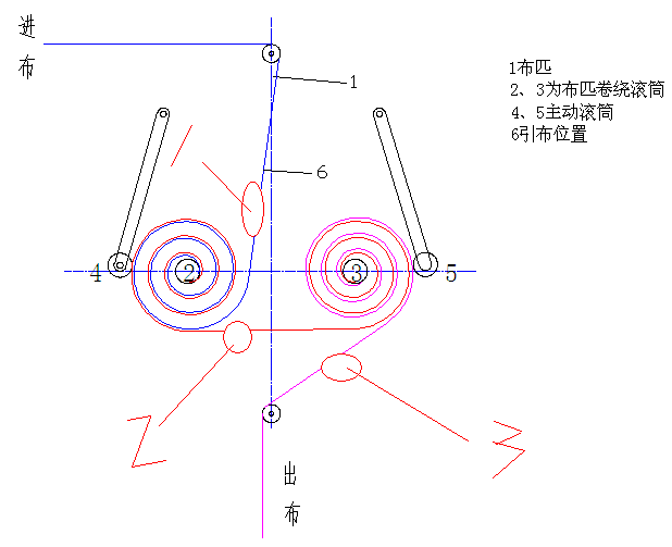

是否有类似的机构或者更好的结构代替?

问题1:
滚筒2与滚筒3之间张力不易控制(可否在滚筒轴端增加“磁粉张力控制器”控制张力?)
发表于 2016-2-2 13:13:16 | 显示全部楼层
用变频器的恒张力控制。

就是这个地方张力控制难度大,我们找过做电气控制4和5辊筒用伺服电机直接控制,中间不设张力控制器,你说的方法我不是很了解。
恩,现在设置了4、5辊筒,是间接的控制辊筒表面线速度,降低了控制要求  发表于 2016-2-5 20:34
磁粉张力控制器,需加一个检测料卷厚度变化的机构,将直径的变化转换为电信号,再控制磁粉张力控制器。也可以用非接触式的(超音波测距),总之是有反馈才能控制张力变化。  发表于 2016-2-4 15:15

取红1、3段张力信号。来个1-3,和一个1+3控制2、3辊试试

可以试试用储纬器类似的东西,什么控制都不用

储纬器的原理用在这里不太合适,布它比较宽1500-2000
