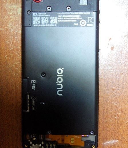

各位大侠,昨天我用5V2A充电器给自己5V1A手机充电,结果开机不了了(一体机无法拆电池,手边没有那种专用的螺丝刀)5 s* B& m' d  ?
向咨询一下大家,手机充电器到底是恒压输出还是恒流输出啊?百度说法不一,我也是门外汉,特来求助,谢谢!!!' u  J5 Y$ ?% p; v( y+ W* K

楼主将几件事儿搅和在一起谈。9 l. n4 w- i1 V+ c
3 g) Z4 o/ D% k5 J
手机开不了机是一回事,原因多种,- m4 R+ `7 e* ?: Y1 {; P3 C" T
2 I6 x+ x1 L, \6 e" i3 G% f
快速充电是使用高于电池一定范围内的电压,. c. N9 y) i) H, d( t+ _( {( ~% _
4 X0 S7 {. G9 m, Z1 ^
慢速或正常速度充电是使用等于电池的电压,  V. ^( s1 d+ U# \! t! z
* F3 h: q8 u+ O/ M. w5 D
低于电池电压也可以充电,只是充不饱满而已,
& j5 R' X0 A, Q! V* {# ~" a9 L. \7 E- u3 J& I& ~4 k8 @4 x2 s
充电器或者称为整流器是有功率大小之分,
大侠,那我这用法算不算大功率充电器给小功率电器用?  发表于 2016-1-30 11:41

电源使用时的输出功率根据负载的功率确定的。负载额定功率小于充电器额定功率是完全没有问题的,负载额定功率大于电源额定功率的话,只是负载实际功率低于额定功率而已。
" a/ P9 r  n) T  W8 L: R9 Z3 [) j- A7 O所以你的问题不一定是充电器引起的,不过有的手机是挑电源的。
. v- l0 L+ U5 h# ?. M6 t- }3 ~如果你用的是非原装充电器,保修可能不认。
还好保修已经过了,谢谢指点!  发表于 2016-1-30 11:40

现在的充电器(只要不是太烂)都能在恒压恒流之间切换。
% d% u, q' {0 D/ C建议楼主先接着电源看能不能开机。如果能,赶紧把资料备份以防万一。如果不能,就不是电池问题了。+ I' X; |7 k% P8 k% R6 Y
关于拧螺丝,我曾经用 取断螺丝器  把充电器上的螺丝拿下来过。
