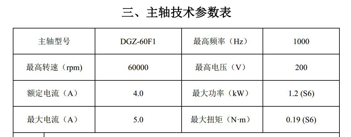

大家好!$ T6 {3 V1 ?, {! N+ o. Y$ E( H- r7 K
       我新选了一款电主轴,其性能参数如下,求配置一台价格便宜的变频器(能告知大概市场单价更好)谢谢!. _, O# ^: t4 V' I* V4 x

0-1000Hz,表示在这期间是功率恒定还是扭矩恒定,您选的电主轴是哪个公司生产的?

中频,得选中频变频器。
