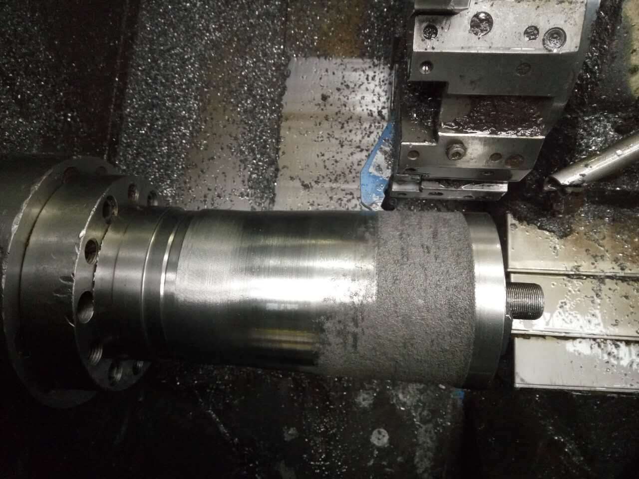

加工过程。。。
, D* K/ y' _; N# l  S" k. u2 j. z- T7 Q) s. m# W. ~
加工过程。。。
加工过程。。。
加工过程。。。
加工过程。。。

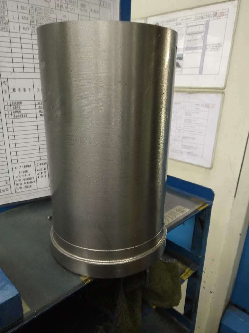

粗加工完。。。
粗加工完。。。

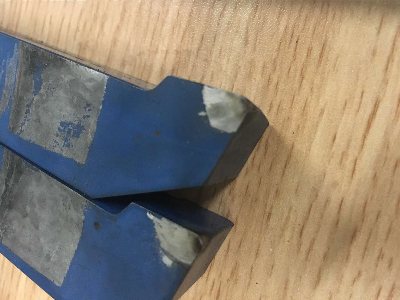

用YG6的硬质合金刀片只能加工一个缸套,刀具就成这样快了。。。

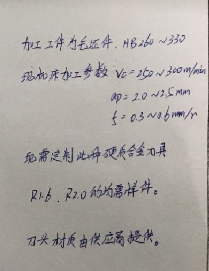

切削参数。。。; w" `8 f) ^2 d; ^
切削参数。。。
切削参数。。。

别人都车里边,这怎么车外边呢?
 楼主| 发表于 2016-1-28 14:49:49 | 显示全部楼层
白纸一张 发表于 2016-1-28 14:46
7 `$ @9 n2 H* f4 r3 }别人都车里边,这怎么车外边呢?
, D% J8 @" ?# t车外圆,内孔用铰、珩磨。9 S% K, I2 Y4 Z2 ~( X7 u
什么上用的缸套  发表于 2016-1-28 14:52
发表于 2016-1-28 16:05:23 | 显示全部楼层
干式缸套?

试试买氮化硼刀片,二手的十几元一片,在金刚砂轮上磨一再用,车白钢棒都妥妥的。

你好,是灰铸铁吧?用立方氮化硼刀具试试,我这有个电话可以试试:电话:15670623393。

发表于 2016-2-20 06:26:43 | 显示全部楼层
一,为什么不用顶尖呢?4 y* E2 x, N  A
二,可以用可转位刀片,其实你已经在用了,为什么这里不用?
$ v2 e+ @9 G# x' J4 v9 P三,余量多少?能否一刀切完?6 O  p& I1 U& V. _
