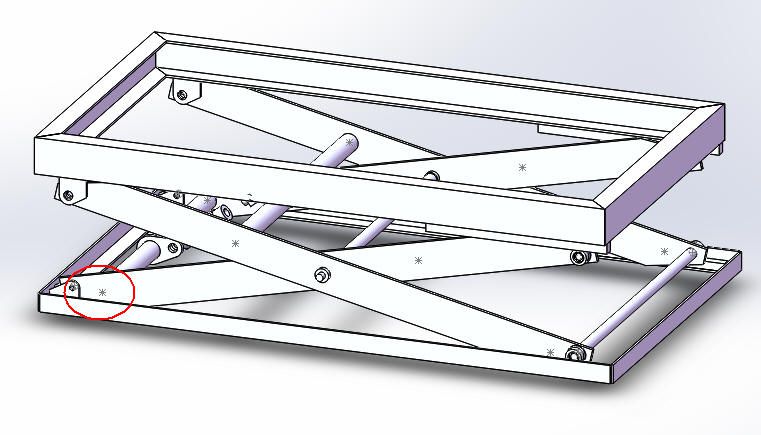

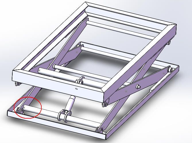

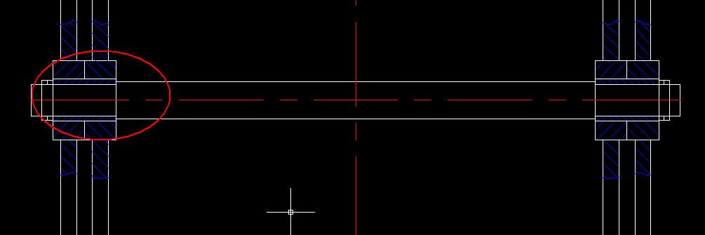

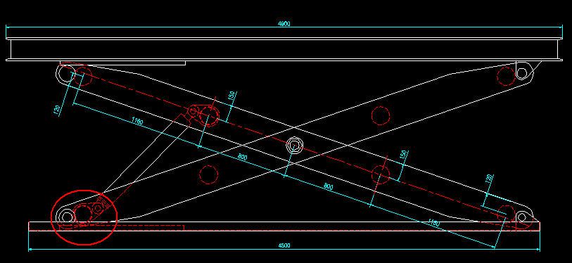

想设计制造一个液压剪式升降机。如图:

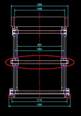

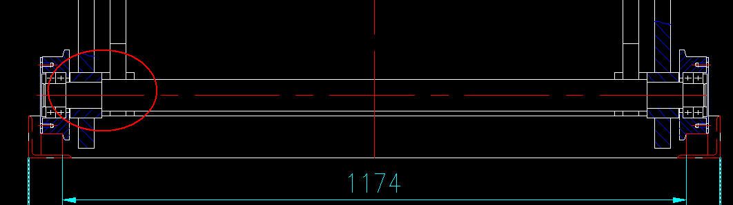

基本结构参考网上的一套图纸,如图:
但是,在设计液压缸的支撑轴时遇到问题,如果这个支撑轴采用焊接结构,那图中画红圈部分的销轴该如何装配进去呢?如果最后焊接液压缸支撑轴,那这个升降机也无法拆卸了呀?
该怎样解决这个问题呢?
发表于 2016-1-25 10:08:41 | 显示全部楼层
真是被你打败了,脑子怎么转不过弯来了?剪刀撑相当于是两个矩形,一个矩形宽,一个矩形窄,窄的可以套在宽的里面,第二张图的轴是个光轴,怎么穿不进去?

发表于 2016-1-25 10:28:02 | 显示全部楼层

 楼主| 发表于 2016-1-25 10:56:09 | 显示全部楼层
张聋子 发表于 2016-1-25 10:46
楼主的上平台4000x1200mm,你看斜撑……
谢谢您的回答,但我没明白,我的尺寸和这个图纸不同。
但最主要的问题是:不管尺寸如何,剪刀撑的中间轴都应该穿在两个剪刀撑之间

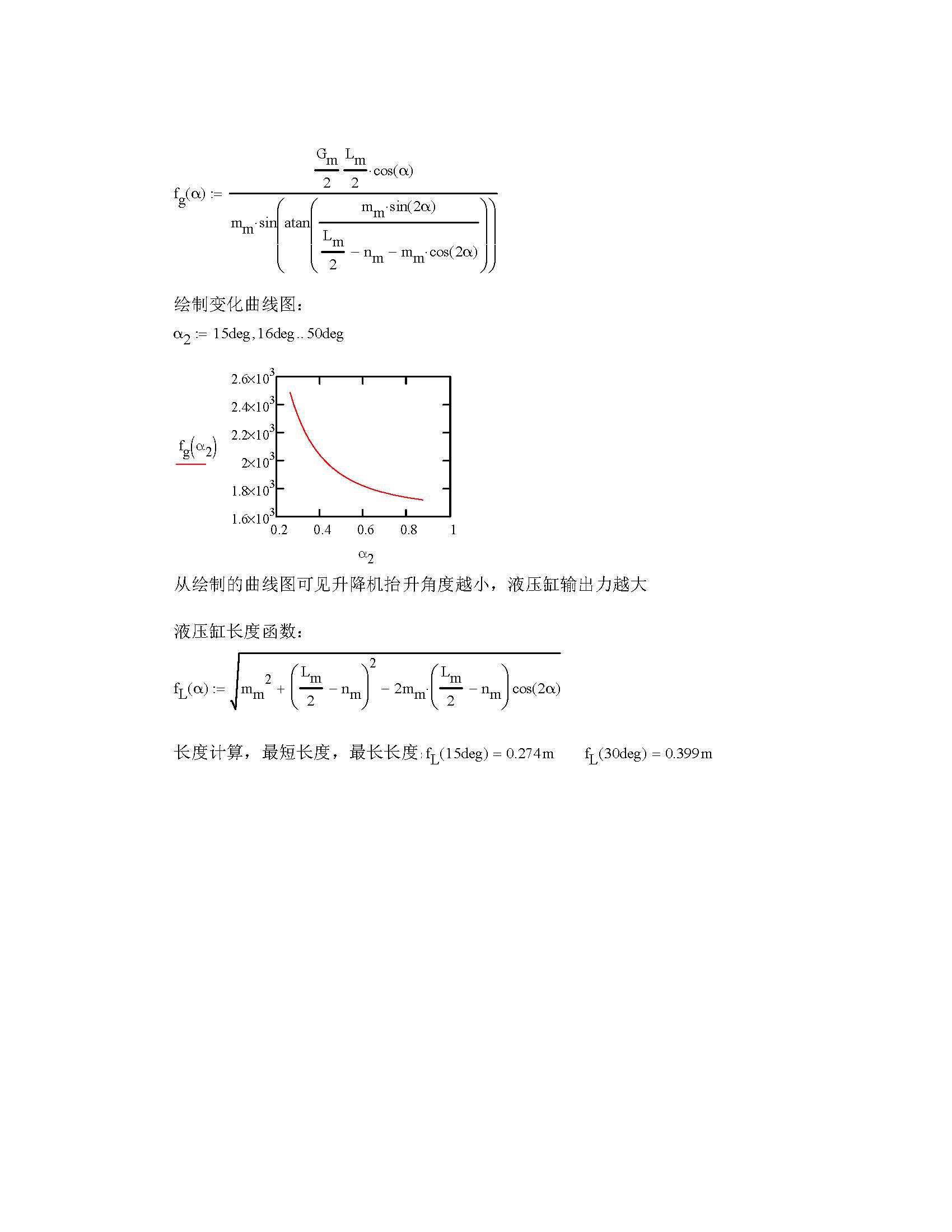

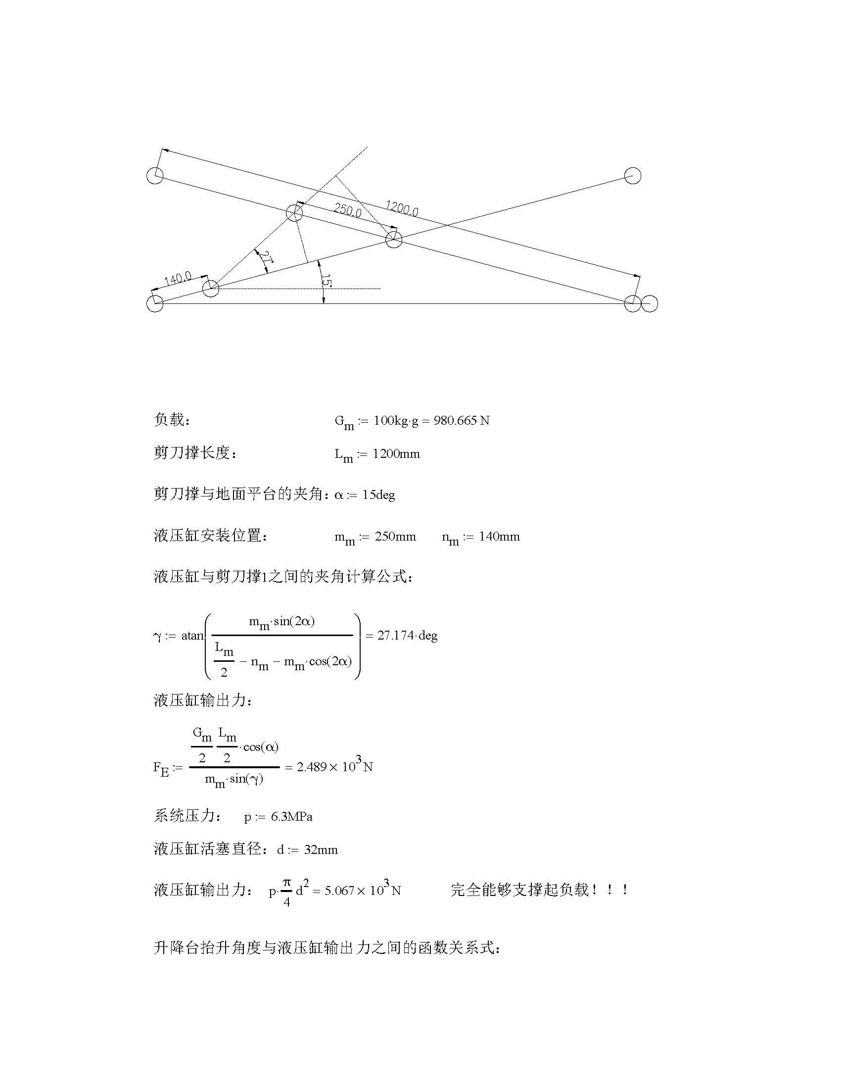

 楼主| 发表于 2016-1-25 11:24:13 | 显示全部楼层
确实没算自重,但改成200kg这些参数也完全能够支撑!  发表于 2016-1-25 11:39
你没把上平台的负重算下来吧?不止100kg!系统压力6.3mpa,油缸活塞直径32mm,……  发表于 2016-1-25 11:37
 楼主| 发表于 2016-1-25 13:27:58 | 显示全部楼层
默笑沧海 发表于 2016-1-25 10:08
真是被你打败了,脑子怎么转不过弯来了?剪刀撑相当于是两个矩形,一个矩形宽,一个矩形窄,窄的可以套在宽 ...
参考了其他的帖子,把中间轴都不做成通轴就可以了!
谢谢!我明白了!!!  发表于 2016-1-25 16:25
两端轴上开槽,用挡板挡一下就行了,我这也没现成的图,你在网上找吧,一找一大把。  发表于 2016-1-25 16:15
你参考的图纸有误,剪刀撑的中间穿轴一定要做成光轴,要不然没办法装配。  发表于 2016-1-25 16:08
