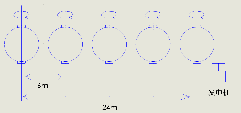

小弟这几天一直为方案苦恼,冥思苦想没有解决之道,愁得不行,希望各位大大给指条明路,提出下宝贵意见
这几根柱子直径400mm,跨距6米,每个中间都有4.5米直径,有风的时候可以绕柱子旋转,下边是回转支承,正常工作130~150r/min,单个功率大概7kw,需要把这几个的输出转矩汇集起来给发电机,不知道用什么传动方式实现比较好
注:野外工作的工况,风吹日晒雨淋,最低气温-30度
小弟假设了几种方案,但是感觉都有缺陷,
1.齿轮和轴,这种需要齿轮箱变相,和长轴,成本上很贵,不能接受
2.链传动,链条横向放置,过长,没法工作,自重会把链条憋坏
3.带传动,安装很困难,还有维护很难,寿命短,传递效率也很低
还有设备维护,更换简易度上,没有啥好的办法,柱子有十几米高,球型装置离地也有好几米高
小弟刚毕业没多久,分到这么个活,领导是干液压的,不了解机械,让我自己想办法,我也是实在没辙,特此向各位大侠求助了

能否用锥齿轮传动,在柱子一侧放置一个与柱子垂直的传动轴,与各个柱子分别通过锥齿轮传动,这样各个风机的力汇集到这个传动轴上,再通过一个锥齿轮驱动发电机。

大侠,这个方案被否了,我做了选型,计算,报价这些都完成了,就差出图了,领导嫌贵,就白忙活了,齿轮箱价格他不接受

双排链条呀,每两个柱子连接一个,像你这图三段链条就可以了

5楼的方法可行,用链轮链条传动就可以。
8个链轮,两端各一个链轮,中间各两个链轮、联动;4圈链条。
为方便起见,链轮链条用同一种规格。
用带附件的输送链,在每对链轮间安装型钢制作的导轨,两吊两托即可。
可以加一些覆盖件,做成封闭形式,以适应楼主所说的严酷野外工况。

风速不一样表现在轴上就是输入扭矩不一样,又因为转速一致,输入功率与输入扭矩(风速)成正比  发表于 2016-11-10 11:55
而这个总体输出的转速变化的情况,是无法避免的,因为就算每根柱子单配一个发电机,这个情况也是存在的,我是这么想的,不知道对不对,请前辈指点  发表于 2016-3-15 11:33
所有的柱子上的东西都是在已同一个转速旋转的,且中间损失的动能应该不会太大。只是总体输出的转速随风力的大小会有变化而已  发表于 2016-3-15 11:31
看完各位大侠的意见,我觉得还是前辈您的方案比较合适,至于他们说的各立柱转速不同步的情况应该是不可能发生的吧。在相邻立柱间采用链条同步,那么哪怕只有一根柱子,嗯柱子上的东西在转,通过同步链,也是  发表于 2016-3-15 11:29
支持害怕伏栃大侠  发表于 2016-2-16 00:13
多个平行旋转轴,每对相邻轴用链轮链条连接,这种传动是很多行业常见的方法。这种传动,所有轴当然同转速。在楼主的工况下,损耗与总功率相比,不会到需要计较的程度。  发表于 2016-2-13 19:51
130~150rpm的转速范围,转速精度误差占20%左右,并不适合用链串联,否则只能是一台机在工作。  发表于 2016-2-11 13:05
毫无疑问,必定同步。  发表于 2016-1-27 18:52
怕不同步,可以上超越离合器  发表于 2016-1-27 14:57
技术讨论,就事论事,仅此而已。玻璃心要不得。  发表于 2016-1-26 21:10
设计时肯定要多考虑一些,就算考虑得不恰当,可以批评。前辈没必要这种说话态度。  发表于 2016-1-26 20:37
干脆设定个极端情况,4个风车无风,只有一个在转如何?  发表于 2016-1-25 21:08
请教一下,会不会存在这个问题,虽然同样是风吹,但是这四个轴的转速应该很难是一样的,如果这样传动,相互之间协调,肯定会耗费掉一些能量。  发表于 2016-1-25 19:39
确实,长距离传动用链轮链条最合适。这个方案就是用链轮链条+链条导轨就能解决的问题,必要时可以设置惰轮,维护也经济简单。户外不太推荐用同步带,日晒雨淋很快就老化了,传递功率也没有链轮链条这么大。  发表于 2016-1-25 13:45
