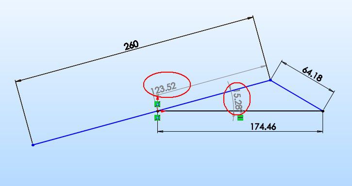

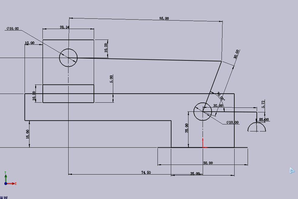

请教伏枥老前辈,在学习您的图纸过程中,发现该机构摇臂被卡死,转动不了。是不是我学习中有盲区,请不吝指教。

气缸与摇杆的远动轨迹不同,要用浮动接头连接;
楼主的图例明显是Y型接头,这样的机械原理基础还有待加强。

不对吧,Y型接头也是可以的,只是连杆的长度比例不好,所以转动角度不能太大,要画出简易的杠杆连杆来模拟运动轨迹,不要在死点就好了。。。。

  没有看到伏老大侠的实例,但是就楼主贴出来的照片来看,应该不存在卡死现象,楼上两位大侠可能没注意气缸的安装方式。
  假如是在软件中卡死的话,希望楼主大侠自己找找是不是3个运动件有没有完全定义,假如是在实物中卡死的话,大侠就把图中2位置的让位距离拉大点。

哈哈 我知道为啥不能动了,因为这个气缸是整个模型,活塞和气缸是一体的,  发表于 2016-1-19 12:26

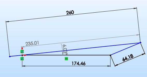

气缸支点目测还要下沉,你现在气缸拉回时如果三个点在一条线,那就到死点了,只看图,你侧面图示截个图看看,尺寸标上

曲柄一转,Y向投影长度就变了。而气缸的轴是水平的,怎么能不卡死呢?
