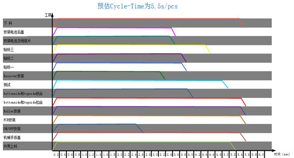

发表于 2016-1-16 11:53:31 | 显示全部楼层 |阅读模式
最近在日本太君的公司上班,他们要求每一个项目都要写时序图,(以前只设计凸轮的时候写时序图),虽然写时序图是工作的一部分,但是以前在别的公司都不写的,他们要求写时序图也无可厚非,社区里面有写的吗,有什么的样本可以参考
发表于 2016-1-16 12:17:48 | 显示全部楼层
等同于计划书,日期,内容 进度计划进度与实际进度等等
回复 支持 2 反对 0
发表于 2016-1-16 12:27:32 | 显示全部楼层

发表于 2016-1-16 13:32:12 | 显示全部楼层
如图
- t0 M8 J' |! j3 e' q
发表于 2016-1-16 13:48:14 | 显示全部楼层
不是鬼子才要的吧,我这每个方案都要有时序图啊
发表于 2016-5-10 22:56:00 | 显示全部楼层
复杂一点的机器,不画时序图,你自己都不知道怎么动作,更谈不上设计高效率设备了

发表于 2019-12-19 19:21:18 | 显示全部楼层
jason6 发表于 2016-1-16 13:32
. y" A0 [  t+ y6 X% d如图
- Y2 S! [7 W/ j& e$ L, l' a这个是用什么软件做的啊1 s5 f! G% z# w# {4 u% q
