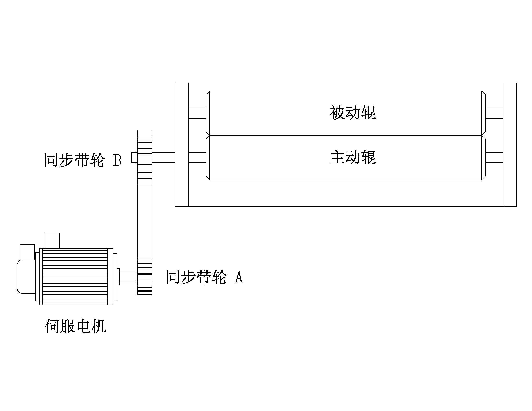

如图: 伺服电机带主动辊转动
主动辊重量 20kg  直径 120mm 长度800mm   被动辊 重量20kg  直径 120mm 长度 800mm
同步带轮速比为 1:3   伺服电机带动主动辊在 1 秒的时间内达到 500转/分 的转速 伺服电机选配的扭力要多大呢 ?
请教大侠们如何计算伺服电机需要多大的扭力,帮忙具体列出伺服电机扭矩的计算公式,谢谢。

转动型负载传动阻力很小,主要考虑惯量计算

如果是单根主动辊的话可以计算出所需的扭矩   但现在上面加多一根被动辊 是要把被动辊加在上面的重量算进去吗

不是 主要做编程的 有时遇到一些客户 需要按实际机械负载给客户配 伺服电机
