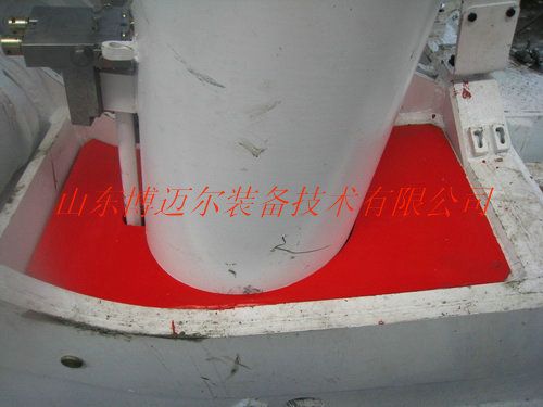

看了,多数都不是搞煤矿的,现在煤矿上的办法是设置柱窝充填物,如下图片,有问题的话可以加我QQ详聊
