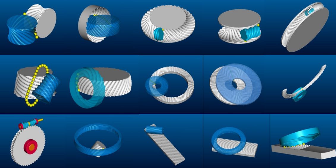

发表于 2016-1-4 20:33:33 | 显示全部楼层 |阅读模式
如下图示,网络上能找到的原理性研究资料。而实际应用的产品目前听说过还未见过实物。目前对这种传动方式比较有兴趣,想了解一下:载重能力?寿命?应用设计注意事项?供应商信息等。哪位大侠用过或者见过,请不吝赐教,如能推荐相关资料或供应商与产品信息更好,谢谢!
