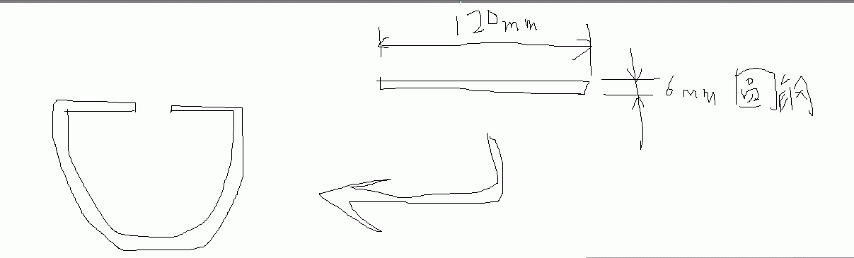

如图所示  。谁能帮忙设计个机构 完成这个6mm圆钢发生弯曲的动作 ,最好变成这样一个马蹄环形的吊环呢?? 求大神指点
发表于 2016-1-3 10:15:39 | 显示全部楼层
有多少量?设备预算多少?
 楼主| 发表于 2016-1-3 10:26:13 | 显示全部楼层
BB7290 发表于 2016-1-3 10:15
有多少量?设备预算多少?
量不大  一次做2 3 十个就行    :
基本没有预算  5百块钱以内吧

发表于 2016-1-3 10:31:15 | 显示全部楼层
江湖风云007 发表于 2016-1-3 10:26
量不大  一次做2 3 十个就行    :
基本没有预算  5百块钱以内吧
你这样,还是自己搞点胎具+大锤子,就搞定啦。
发表于 2016-1-3 10:33:44 | 显示全部楼层
总感觉6MM属于钢筋
如果是手工的话做一个直角折弯机构和一个马蹄内圆的的折弯机构就行了。
如果是机械的话做一个马蹄内圆的模具两边冲压左右加一个直角折弯,不过要手工装卸。
不是很难的东西。
发表于 2016-1-3 10:40:20 | 显示全部楼层
参考建筑工地弯钢筋的机器,500差不多

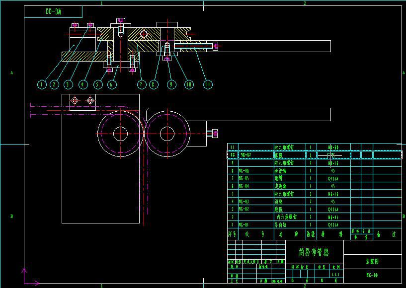

发表于 2016-1-3 11:03:29 | 显示全部楼层
图纸社区 有下载,你看看这个如何。我也想做个

发表于 2016-1-3 12:09:29 | 显示全部楼层
顶7#楼就行了,就是两个直角你在台钳上夹着折弯下就好了
