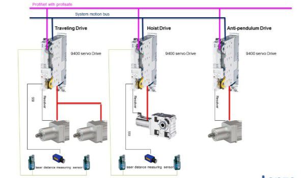

设备在机械上行走采用夹轮结构,由一台9400伺服控制器同时控制两台MCA行星减速伺服电机,轨道长度为40m,高度为18m,上端安装有防摇摆电机,安装夹轮类似行走驱动端,提升采用齿轮同步带结构,货叉可两端出叉,货叉控制器安装在载货台上,由滑触线供电。电气上,9400伺服系统与上位系统采用Profinet进行通信,行走、提升与防摇摆之间通过内部运动控制总线相连。行走和提升均采用双闭环形式,外部测距采用SSI激光测距传感器。* n' a& Z' D' {

配置产品主要包括9400伺服控制器、MCA伺服减速电机及电缆等附件。9400伺服控制器负责设备的定位动作,安全保护以及轴间管理。智能化的单轴结构大大提高了设备运行效率、安全性以及维护性。与上位PLC的数据交换可达到32个WORD,控制信息和反馈信息均可自由定义。系统可实现的速度与加速度指标分别为:行走300m/min和2.5m/s;提升150m/min和2.5m/s;货叉90m/min和1.5m/s。

+ |* Y) |3 i) `1 c3 j一是采用防摇摆驱动:鉴于提升立柱高度较高,在未加入防摇摆驱动时,行走在下方到达位置后,立柱通常需要晃动2至3秒的时间才能稳定下来,加入防摇摆驱动后,系统几乎没有摇摆,节省了行走定位花费的时间。防摇摆驱动与行走驱动采用内部运动控制总线连接,实时跟踪行走的速度。$ W. T) G! q$ ?3 T( s! _" t

四是可独立驱动及安全联锁:电机端反馈和外部反馈可以同时接至9400,实现全闭环,定位过程中的曲线计算由9400单独完成。电机温度反馈、制动电阻温度反馈、极限开关、断带开关等安全保护点都可以直接接至驱动器,不仅可以快速响应外部触发,同时也可以通过总线上传至上位。防摇摆驱动、提升驱动与行走驱动之间需要一定的安全联锁,这些均可在驱动器内编程实现,无须外部PLC的干预。2 Y. V. P1 b- l6 s) Y: U
