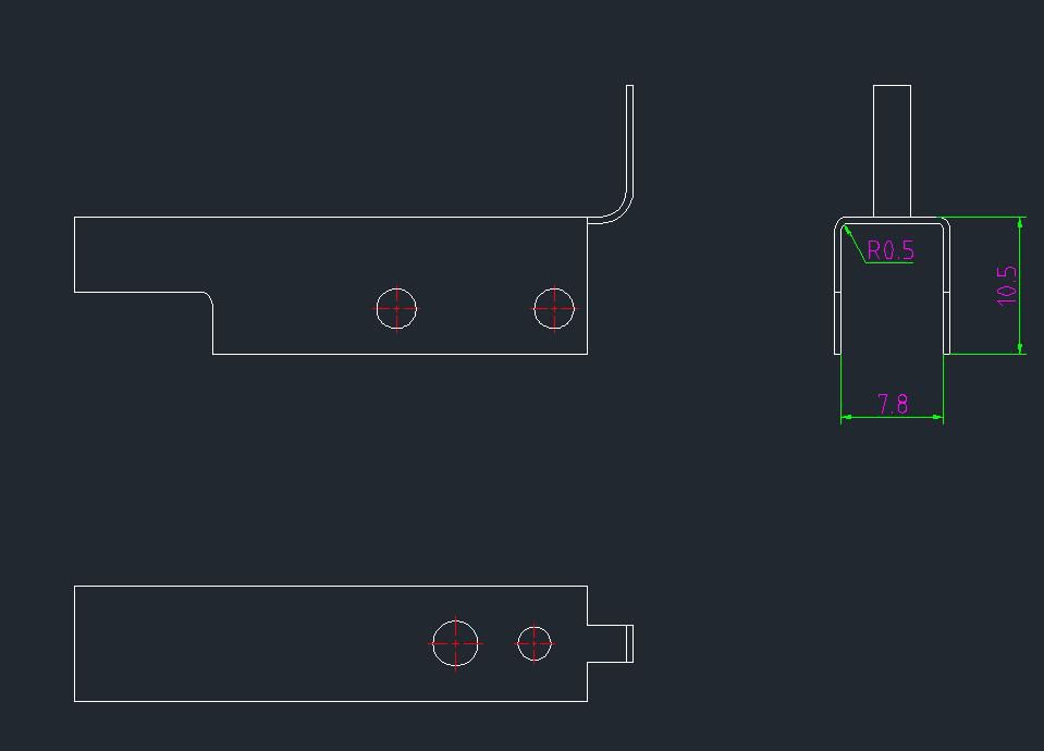

pain 发表于 2015-12-24 09:17
- d9 x+ U# u! l: U不好折,有两个地方,一个是2mm的间隙太小了,使得内折弯不好进行,也没有这么薄的刀具。另一个是缝隙两边 ...
  j! d( f! W) ^ 12.jpg ; G; p: `# g& j) N
这样会不会好很多,这样应该可以了吧?
- N. ^; |$ ^6 l5 Y7 O* n
这样没什么问题了,10.5,如果能再小点就更好了,不改数控也能折,普通折弯机可能撞刀,上面的折弯角度有点大,不能一次成型,如有必要,也可以折  发表于 2015-12-24 11:07
发表于 2015-12-24 11:09:39 | 显示全部楼层
周震 发表于 2015-12-24 09:38
/ a/ H6 i* h  Y这样会不会好很多,这样应该可以了吧?
2 ^4 J) ^1 D: t" F* T' W我在自制钉枪,类似订书机结构。
- Y9 D0 A& V* i/ G* ^$ q* @% P: N4 e这一块的送料结构空间限制,没有想到更好的方法,只能这样设计了。6 y, o7 s. @5 A" J  f* w# ^
不知道兄台是否有好的建议?
! o  ~+ B( ]7 F" _3 s1 D* m5 z& W
